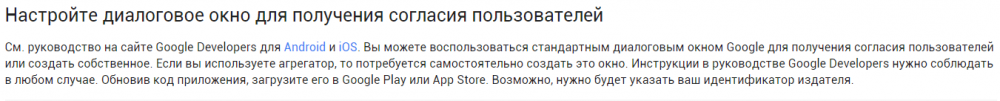

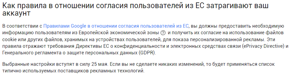

Хорошо, если так и есть. Но инфа на странице Admob дает повод задуматься:
1.PNG.dc03ae03efe1ec580556de43a97bd670.PNG2.thumb.PNG.9f8622c0f7679892d3a6c23d1e92615e.PNG
выводите любое кастомное окно при первом запуске, с сообщением об обработке, хранении (куки), персональных данных. чекбокс для подтверждения.
и все! этого будет с головой достаточно!

На странице Admob есть ссылка на инструкцию (https://developers.google.com/admob/android/eu-consent) как отобразить диалоговое окно в Android Studio. Но как это сделать в FMX не понятно.
И, кстати, также интересует вопрос, что будет, если не выводить диалоговое окно, если ничего не предпринять? Приложение перестанет быть доступным для стран ЕС или последуют какие-нибудь иные ограничения?
