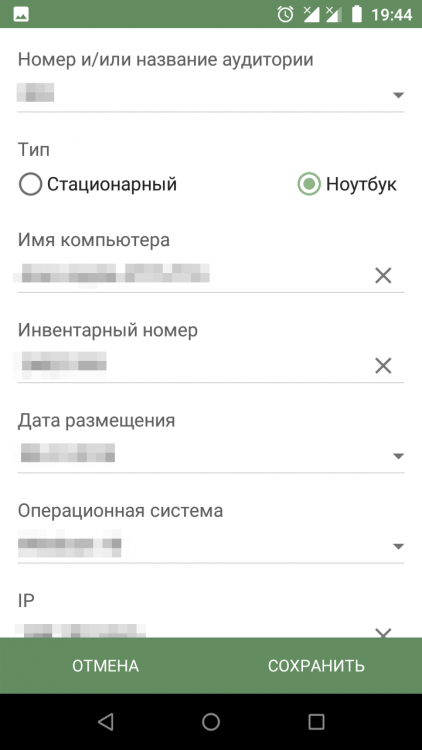

Имеется такая "форма" для добавления новой записи в БД. Там Edit, ComboEdit, DateEdit, Memo и т.п., все они расположены на VertScrollBox. Можно ли как-то блокировать эти компоненты при скролле, а то попадешь на поле для ввода и сразу выскакивает то клавиатура, то окно комбо эдита, то календарь??

21 час назад, Вадим Шавров сказал:
