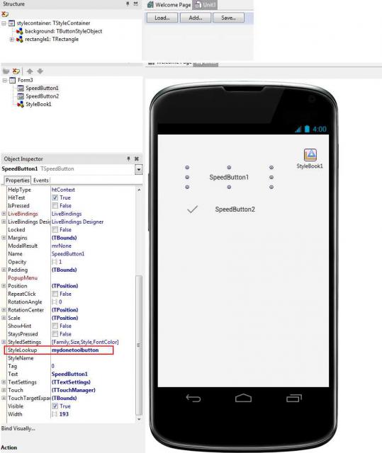

Для тех, кто будет читать мою борьбу со стилями, итоги:
Допустим мы хотим поменять стандартный стиль donetoolbutton и использовать стиль с новым именем:
1. Открываем  дефолтный стиль андроида из программы BitmapStyleDesigner.exe которая тут:
C:\Program Files (x86)\Embarcadero\Studio\14.0
Полезная ссылка:
http://fire-monkey.ru/topic/64-gde-vziat-standartnyi-stil-v-firemonkey-dlia-ios-i-android-ispolz/
2. Сохраняем его как Style.style
3. Копируем в блокнот все, что касается кнопки donetoolbutton начиная отсюда:
object TLayout
    StyleName = 'donetoolbutton'
    Align = Contents
и т.д до строк:
  object TLayout
    StyleName = 'listitemdeletebutton'
Меняем имя на свое например mydonetoolbutton в строке StyleName = 'donetoolbutton'
4. Обрамляем весь код сверху строкой
object TStyleContainer
а в самом низу ставим дополнительный
end
Без этого пункта у меня не работало. Еле дошло, что так надо сделать. Все это дело сохраняем в наш новый текстовый файл с расширением имя_файла.style
5. Добавляем кнопку и StyleBook.
6. У формы указываем наш StyleBook.
7. Двойным щелчком заходим в StyleBook. Загружаем наш текстовый файл.
8. Редактируем стиль (например добавляем Rectangle и т.п.).
9. Жмем Apply.
10. На форме у кнопки прописываем руками StyleLookUp = mydonetoolbutton
