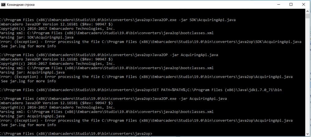

Никогда не бывает чтобы все вот так просто заработало((( что это такое и почемууууу
9 минут назад, Edward Tarasov сказал:
Ну а лог то что пишет?

Command:
jar tf "C:\Program Files (x86)\Embarcadero\Studio\19.0\bin\converters\java2op\AcquiringApi.java"
Output:
java.util.zip.ZipException: error in opening zip file
    at java.util.zip.ZipFile.open(Native Method)
    at java.util.zip.ZipFile.<init>(ZipFile.java:215)
    at java.util.zip.ZipFile.<init>(ZipFile.java:145)
    at java.util.zip.ZipFile.<init>(ZipFile.java:116)
    at sun.tools.jar.Main.list(Main.java:1004)
    at sun.tools.jar.Main.run(Main.java:245)
    at sun.tools.jar.Main.main(Main.java:1177)
43 минуты назад, Edward Tarasov сказал:
Вот он и пишет, что то, что ему туда суете, не является zip-архивом. jar - это и есть архив со скомпилированными классами (.java .class) и + еще немного.
Не путайте исходники и по-сути исполняемый файл
Поставщик SDK передал вообще jar - файл?
Что в этих исходниках? Примеры работы, или исходники их SDK?
