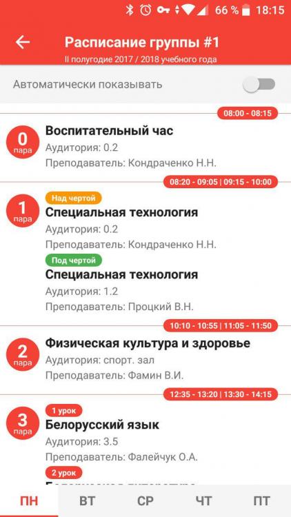

DMS Опубликовано 16 марта, 2018 Поделиться Опубликовано 16 марта, 2018 (изменено) Как на этой картинке. То есть разноцветный многострочный текст для айтемов. Или ModernLV? Изменено 16 марта, 2018 пользователем DMS Цитата Ссылка на комментарий

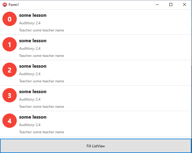

1 sinuke Опубликовано 17 марта, 2018 Поделиться Опубликовано 17 марта, 2018 (изменено) 12 часов назад, DMS сказал: Очень симпатично! А можно пример кода? Ну вот набросал примерчик. Он упрощенный, но смысл такой же примерно (код листвью со скриншота выше выложить не могу просто из-за того, что там идут зависимости от модели данных). Лично я все рисую кодом - так полный контроль того, что выводится на экран. И собственно так можно выводить практически что угодно. И не нужны никакие монструозные ТМС компоненты ListView_Schedule_Sample.zip Изменено 17 марта, 2018 пользователем sinuke #WAMACO, panmilkos, DMS и 6 других 7 2 Цитата Ссылка на комментарий
