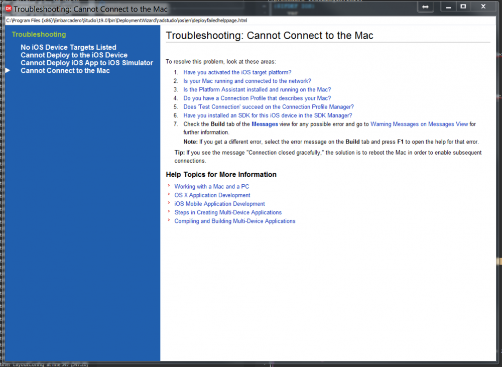

Barbanel Опубликовано 20 февраля, 2018 Поделиться Опубликовано 20 февраля, 2018 Привет парни (и девушки)! Прошу прощения за тупые вопросы - трогаю системы от Эппла первый раз, опыта работы с ними нет. Пытаюсь запустить свое приложение под iOS, и уже третий день бьюсь впустую... Ошибка при запуске любого приложения: "Cannot Connect to the Mac". При этом: -Мак пингуется -Стоит XCode 9.2 (Также стоит Command tools 8.0, при переключении на 8.0 - та же фигня) -Ассистент запущен и работает -Тест связи из ИДЕ с ассистентом - ок ИДЕ - Берлин 10.1 и параллельно Токио 10.2 Хэлп, ЧЯДНТ ? Цитата Ссылка на комментарий
0 Barbanel Опубликовано 20 февраля, 2018 Автор Поделиться Опубликовано 20 февраля, 2018 Ок, попробуем по другому. Можно ли собрать в ИДЕ приложение и самому установить его на телефон? Под андроид - можно, но как это сделать под iOS - пока непонятно. Оплаченный акк разработчика имеется если что. Цитата Ссылка на комментарий
0 Barbanel Опубликовано 20 февраля, 2018 Автор Поделиться Опубликовано 20 февраля, 2018 Разобрались, день был тяжелым и довольно насыщенным) Причина была в том, что не были сгенерированы provision profiles. А мы в свою очередь не имели понятия что они нужны и как их сгенерировать. После генерации оных на developer.apple.com, обновления их же в xcode, загрузки их через paserver с помощью такой-то матери, наконец-то оно заработало! Всем спасибо за моральную поддержку! mazayhin 1 Цитата Ссылка на комментарий

0 Barbanel Опубликовано 31 августа, 2018 Автор Поделиться Опубликовано 31 августа, 2018 И снова здравствуйте, мы продолжаем нашу увлекательную рубрику под названием "Какого лешего оно не работает?" Дано: -Tokyo 10.2.3 -xCode 9.4.1 -Command Line Tools 9.4.1 -iPhone 5S, 6, iOS 11.3.1. Софт компилируется, деплоится на телефоны и отлаживается. Все ОК. -iPhone X, iOS 11.4.1. Компилируется, но не деплоится на на телефон. Ошибка: Cannot connect to the Mac. Вопрос: Кто-нибудь смог продебажить свое приложение на iPhone X? Очень признателен за любые советы! Цитата Ссылка на комментарий
0 Barbanel Опубликовано 31 августа, 2018 Автор Поделиться Опубликовано 31 августа, 2018 Решение оказалось простым. Суть была в том, что Айфон Х был куплен недавно, и не внесен в профайл разработчика. заходим на developer.apple.com идем в раздел provisioning, открываем профайл для разработки и отмечаем в нем новый телефон. Обновляем профайл в xCode и можем отлаживать приложение на новом телефоне. Традиционно, всем спасибо за моральную поддержку! Цитата Ссылка на комментарий
