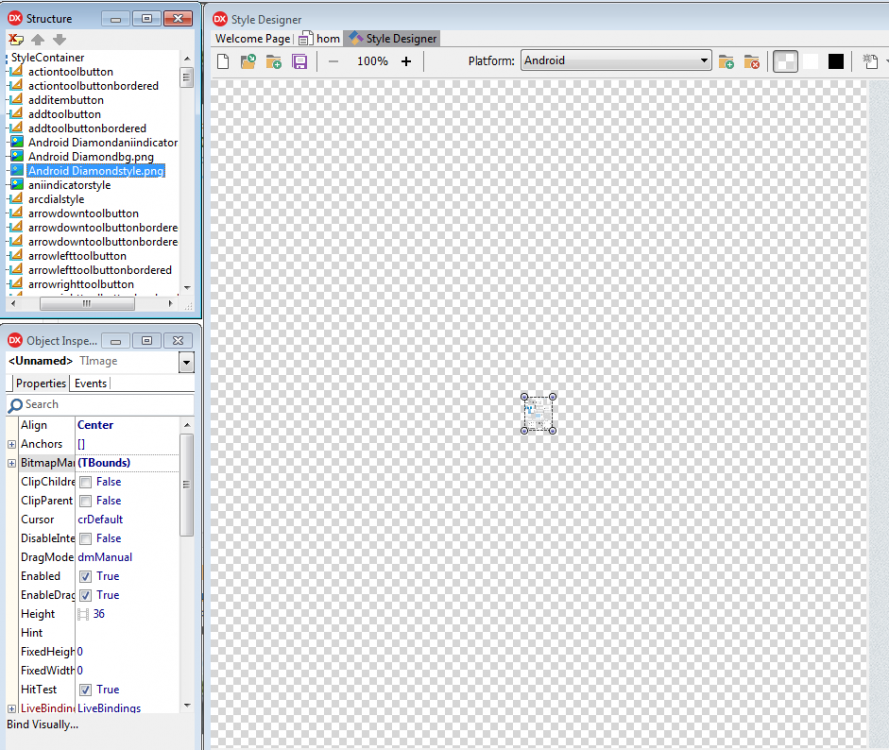

0 dnekrasov Опубликовано 2 февраля, 2018 Опубликовано 2 февраля, 2018 3 часа назад, Letter сказал: Хотел изменить png в стиле .fsf, а как вытащить картинку и обратно вставить? Если 2 раза на stylebook нажать попадаю в style designer там файл .fsf открывается ,а как картинку вытащить и вставить? В StyleDesigner-е находим стиль, объект которого типа TImage и называется, обычно, "[имя файла стиля без расширения]style.png" , и работаем с ним как с обычным TImage. Вот пример из стандартного стиля iOSBlack.fsf Цитата

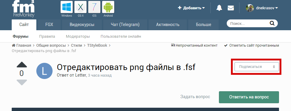

0 dnekrasov Опубликовано 2 февраля, 2018 Опубликовано 2 февраля, 2018 4 часа назад, Letter сказал: И еще подскажите,как подписываться на созданную тему? Справа вверху страницы есть кнопка Цитата
