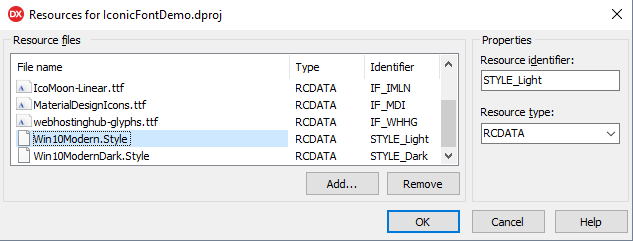

0 dnekrasov Опубликовано 14 января, 2018 Опубликовано 14 января, 2018 3 минуты назад, x11 сказал: Да я знаю, как применяется стиль. Вы вопрос, судя по всему, не поняли. Теперь понял 16 часов назад, x11 сказал: Их что, нужно каждый отдельный через Deploymet добавлять в проект? Не через Deploymet, а через пункт меню Project->Resources and Images Цитата
0 x11 Опубликовано 14 января, 2018 Автор Опубликовано 14 января, 2018 А кто заполняет колонку Identifier так правильно? Цитата
0 dnekrasov Опубликовано 14 января, 2018 Опубликовано 14 января, 2018 (изменено) 15 минут назад, x11 сказал: А кто заполняет колонку Identifier так правильно? Ручками в поле "Resource identifier" 16 часов назад, x11 сказал: Но как я их вставил в проект не могу понять. Если Вы вставляли - то Вы и заполняли Изменено 14 января, 2018 пользователем dnekrasov Цитата
0 x11 Опубликовано 14 января, 2018 Автор Опубликовано 14 января, 2018 41 минуту назад, dnekrasov сказал: Ручками в поле "Resource identifier" а Вы пробовали? Цитата
0 dnekrasov Опубликовано 14 января, 2018 Опубликовано 14 января, 2018 28 минут назад, x11 сказал: а Вы пробовали? вот скрин из моего проекта Цитата
0 x11 Опубликовано 15 января, 2018 Автор Опубликовано 15 января, 2018 Странно, не помню я, чтобы вводил имена сталей. Справа нужно вводить? Спасибо, попробую. Цитата
0 x11 Опубликовано 18 января, 2018 Автор Опубликовано 18 января, 2018 В общем, я: 1. Скопировал стили в папку проекта в styles. 2. Открыл файл *.dproj и заменил там старый путь к стилям на новый, чтобы получилось такое: "<RcItem Include="styles\Android\AndroidCopperDark.style">" Цитата
