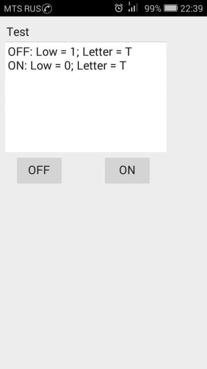

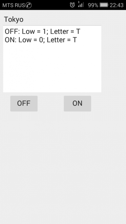

Отлично работает. Проверил на Андроиде в Berlin 10.1.2 и Tokyo 10.2.1, скрины ниже. К слову, в исходниках студии есть файлы в которых используется эта директива и всё прекрасно работает.
Скрытый текст
Удивительно. До этого пробовал (и ранее находил эту рекомендацию), после поста пробовал - не работало. Сейчас попробовал ещё раз - всё ок. То ли билд алл был нужен, то ли ещё чего. В общем всё ок. Благодарю. Вопрос закрыт. Хотя не понимание зачем было отходить от стандартов паскаля "по умолчанию" - осталось.
