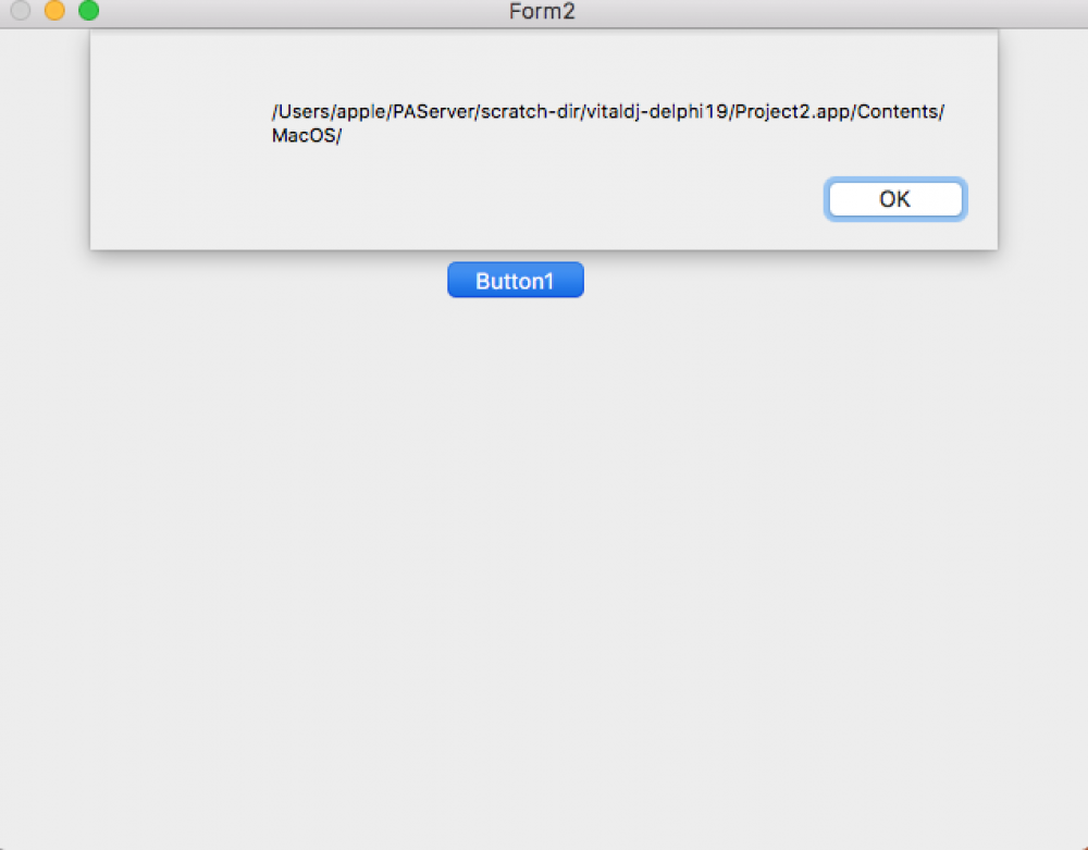

Я понятия не имею, что уж у вас там не получается, вот результат вот этой функции:
procedure TForm2.Button1Click(Sender: TObject);
showmessage(ExtractFilePath(ParamStr(0)));
Так, что что то у вас не то))

14 часа назад, Vitaldj сказал:
Неа, не получается. Vitaldj, какой у вас сетап? Билдер, версия Mac OS?

7 минут назад, giveaway сказал:
У меня дельфи. Все это барахло работало всегда. Начинас с delphi xe4 и сейчас Tokio. Мак, тоже весь. Сейчас последний.
11 минуту назад, giveaway сказал:
На виртуальном, только у меня С, а не Delphi
Я затра компильну для тебя, то приложение, от которого скрин вверху. А ты запустишь его. И посмотрим, что покажет showmessage.
