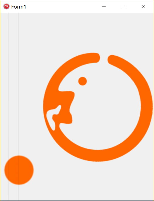

Графические артефакты (вертикальные линии) при анимации TImage
ENERGY
Простейшая анимация Timage + Float Animation который меняет RotationAngle картинки.
Если запустить анимацию, и если слева от крутящейся картинки стоит еще одна картинка или контрол (статичный), то на этом месте показываются и пропадают вертикальные линии, как будто эффект старой кинопленки.
Причем под Android все ок, такая ерунда под Windows. А мне нужно сделать прогу под Win и Android.
Кто нибудь сталкивался с таким?
Здесь большой круг вращается. А левый маленький - обычная картинка. (2 Timage).
Delphi Berlin Update 2
TestAnim.zip
Изменено пользователем ENRGY
А чем можно заменить Timage, может вручную можно отрисовать?
Пока я вижу единственный выход, это делать анимацию из 360 картинок и грузить их в TBitmapListAnimation..
В общем вот работающий костыль, который полностью убирает полосы.
2 Timage лежат на TLayout.
Если после каждого поворота менять высоту Tlayout на 0,001 туда-обратно, то полос нет.  На глаз никакого движения не заметно.
Жмем по FloatAnimation  и выбираем событие OnProcess.
Далее
procedure TfrmSplash.FloatAnimation1Process(Sender: TObject);
{$IFDEF MSWINDOWS}
  if Layout1.Height > fNormHeight then
    Layout1.Height := Layout1.Height - 0.001
  else
    Layout1.Height := Layout1.Height + 0.001;
{$ENDIF}
procedure TfrmSplash.FormCreate(Sender: TObject);
  fNormHeight := Layout1.Height;
