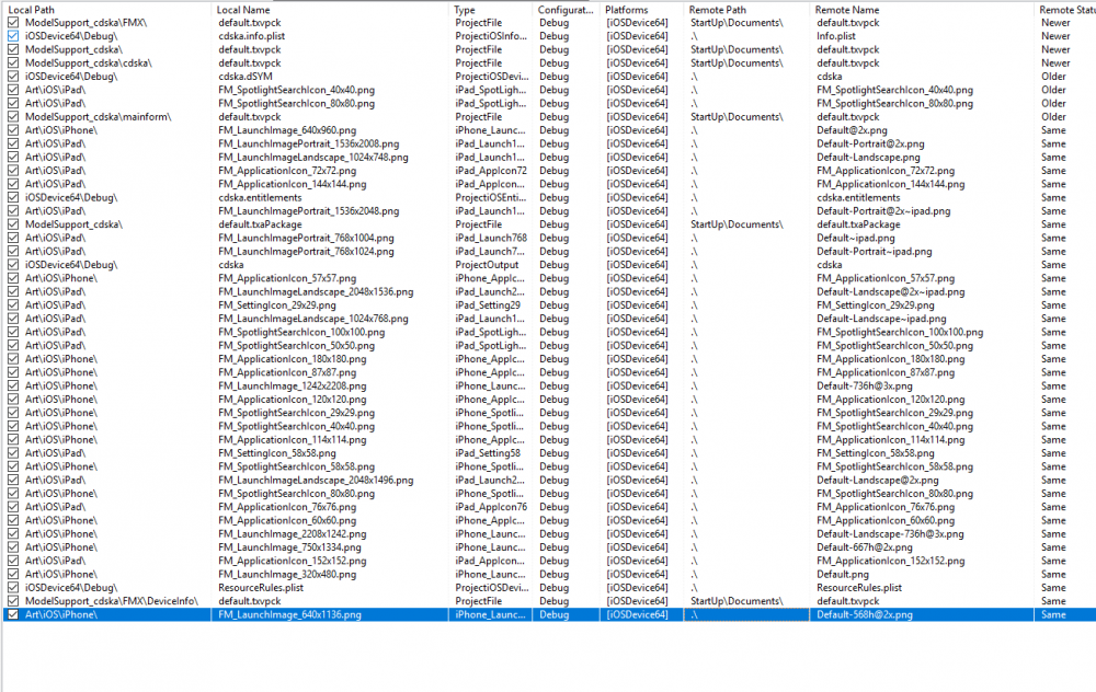

0 Модераторы Равиль Зарипов (ZuBy) Опубликовано 21 марта, 2017 Модераторы Поделиться Опубликовано 21 марта, 2017 10 минут назад, munhauz сказал: возникает когда проверяется Deployment я ведь написал, текстовый вариант. а не картинка покажите скрин деплоймента кстати надеюсь не забыли поставить universal binary files? и еще 32/64 битные профили должны быть идентично настроены Цитата Ссылка на комментарий
0 munhauz Опубликовано 21 марта, 2017 Автор Поделиться Опубликовано 21 марта, 2017 Цитата Ссылка на комментарий
0 Модераторы Равиль Зарипов (ZuBy) Опубликовано 21 марта, 2017 Модераторы Поделиться Опубликовано 21 марта, 2017 так подождите, билд-конфиг Debug стоит? при Application Store нужно ставить Release Цитата Ссылка на комментарий
