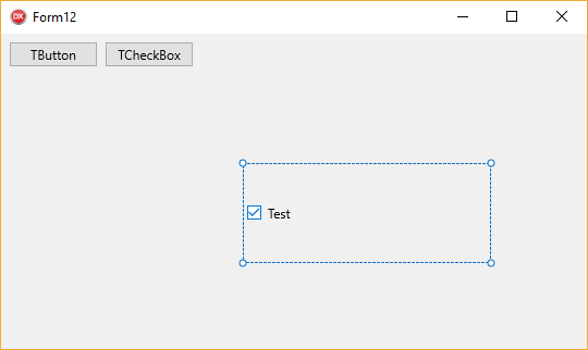

Создовать то просто, но ешё надо визуально их редактировать, типо как в IDE дельфах - кликнул
на конктроль и появляются вокруг её 6 точек и можеш шас растягывать её, мышкои передвигать
по форме итд ... вот что мне надо для FMX форм ...
В общем. Есть такой контрол: TSelection. Если нужно произвести операцию над каким-либо контролом(Назовем его  MyControl)  -  помещаешь MyControl на TSelection . Делаешь TAlign у MyControl на весь клиент. Делаешь HitTest := False;
В итоге можешь двигать и менять размеры контрола
