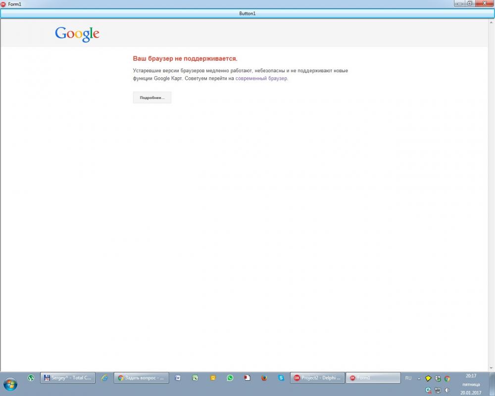

Нужно работать с картами Google.
Приложение Firemonkey для windows (Delphi 10.1 Berlin Update1). При вызове Webbrowser1.Navigate('maps.google.com');  (и других производных гуглокарт) выдается сообщение в окне Webbrowser1: "Ваш браузер не поддерживается..." Пробовал с разными версиями Internet Explorer (8, 10, 11) на разных компах. Результат тот же. При вводе адреса в самом браузере Internet Explorer сайт грузится как надо.
На сколько я понимаю, Delphi работает на движке IE (хотя могу и ошибаться).
1) Можно ли решить проблему и как?
2) Можно ли заменить TWebBrowser чем-то вроде TMapView для работы в среде Windows?

Спасибо!!! Так и есть.
Вставил код:
Uses ...Registry, Windows...;
Var
Reg: TRegistry;
 Reg := TRegistry.Create;
 Reg.RootKey := HKEY_CURRENT_USER;
 Reg.OpenKey('Software\Microsoft\Internet Explorer\Main\FeatureControl\FEATURE_BROWSER_EMULATION\',True);
 Reg.WriteInteger(ExtractFileName(ParamStr(0)),11000);
 Reg.Free;
Теперь все работает
PS: тестирую для версии IE 11 // Reg.WriteInteger(ExtractFileName(ParamStr(0)),11000);
