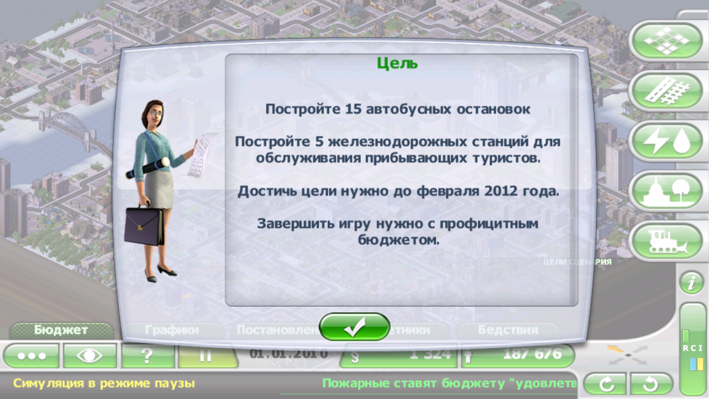

Steepe_Hare Опубликовано 10 декабря, 2016 Поделиться Опубликовано 10 декабря, 2016 Как сделать такое окно, не закрыв которое не вернешься к главному окну? Если делать по старой доброй Wndows-привычке ShowModal, то оно не поддерживается под Android-ом. Но ведь делают же модальные окна в играх под Андроидом. Вот пример. Прошу совета! Цитата Ссылка на комментарий
0 #WAMACO Опубликовано 11 декабря, 2016 Поделиться Опубликовано 11 декабря, 2016 (изменено) рисуйте его сверху контента, например, rectangle, c кнопкой 'OK', при показе формы - прячьте (Visible=false), при определенном событии показывайте и ждите обработку нажатия кнопки 'OK' Изменено 11 декабря, 2016 пользователем wamaco Цитата Ссылка на комментарий
0 krapotkin Опубликовано 11 декабря, 2016 Поделиться Опубликовано 11 декабря, 2016 можно сделать обычное окно, только прозрачное полностью, а на него положить непрозрачный image и кнопку. а вызывается псевдомодальная форма на Android / ios так: form2.ShowModal(procedure (aresult:TModalResult) begin // этот код получает управление при выходе из "модального" окна end) Steepe_Hare и rareMax 2 Цитата Ссылка на комментарий
0 Steepe_Hare Опубликовано 11 декабря, 2016 Автор Поделиться Опубликовано 11 декабря, 2016 1 час назад, krapotkin сказал: можно сделать обычное окно, только прозрачное полностью, а на него положить непрозрачный image и кнопку. а вызывается псевдомодальная форма на Android / ios так: form2.ShowModal(procedure (aresult:TModalResult) begin // этот код получает управление при выходе из "модального" окна end) интересная идея с прозрачностью формы, спасибо Цитата Ссылка на комментарий
