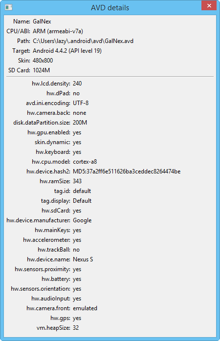

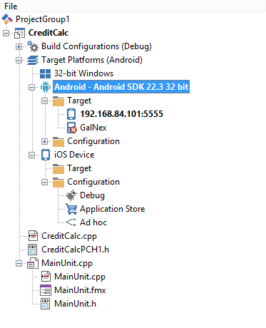

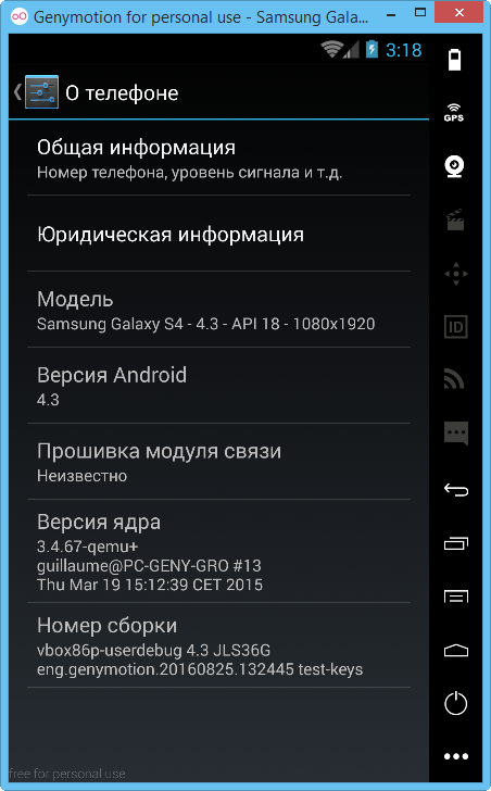

Использую RAD XE 6 C++ Builder. Накодил простецкий проект для самообразования. Запускаю на штатном андроид-эмуляторе(Android 4.4, API 19) и все вроде бы работает, но тупит ужасно :( . Решил использовать альтернативный эмулятор, поставил Genymotion (работает шустрее), RAD прекрасно видит эту виртуалку, создал виртуальное устройство (немного старее, Android 4.3, API 18) и на нем пробую запускать свою прогу. Но при запуске приложения вылетает ошибка, что программа не поддерживается устройством. Я так думаю что это из-за неверной сборки под 4.4.
На этом устройстве работает:
А вот на этом уже выдает ошибку:
Вот хотелось бы узнать, может нужно как-то пересобрать проект под API 18, чтобы работало ?

В XE6 есть библиотека android-support-v4.dex.jar?
без него нет поддержки старых СДК
P.S. А вообще желательно обновиться на актуальные версии студии
есть два варианта
1) Обновиться на актуальную версию (Seattle, Berlin)
2) Скачать версию SDK ниже (например 14) и скомпилировать
