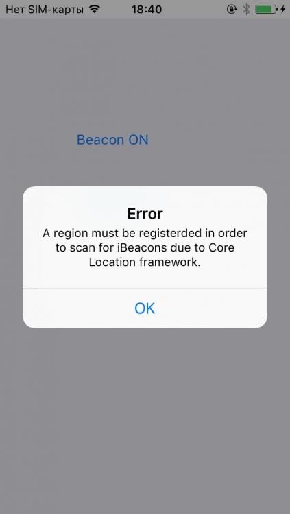

Kitty Опубликовано 2 октября, 2016 Опубликовано 2 октября, 2016 (изменено) 1. На форме компонент TBecon и одна строчка кода в конструкторе формы: __fastcall TForm1::TForm1(TComponent* Owner) : TForm(Owner) { Beacon1->Enabled = true; } При запуске приложения возникает окно с предложением включить геолокацию, в котором не успеваешь нажать и тут же приложение вываливается. 2. Пробую другой код: void __fastcall TForm1::Button1Click(TObject *Sender) { ShowMessage(L"Включаем"); Beacon1->Enabled = true; } Получаю ошибку на картинке. На андроиде все нормально. RAD Берлин апдейт 1. Как быть? Спасибо. Изменено 2 октября, 2016 пользователем Kitty Цитата
0 Kitty Опубликовано 2 октября, 2016 Автор Опубликовано 2 октября, 2016 Приложение запустилось. Для iOS, в отличии от андроид оказалось, что надо добавить дополнительно свойство (TBeaconRegionCollection). Rusland и Pax Beach 2 Цитата
0 Kitty Опубликовано 5 октября, 2016 Автор Опубликовано 5 октября, 2016 TBeacon не работает в iOS. События входа-выхода в зону Beacon1BeaconEnter-Beacon1BeaconExit не происходят. Технологию Beacon придумала apple, вроде как родное. В студии не работает этот функционал... Цитата
void __fastcall TForm1::Button1Click(TObject *Sender) { ShowMessage(L"Включаем"); Beacon1->Enabled = true; }Получаю ошибку на картинке. На андроиде все нормально. RAD Берлин апдейт 1. Как быть? Спасибо.
