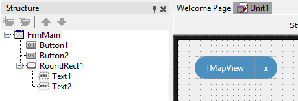

Добрый день! Нигде не нашел, как сделать в FMX что-то наподобие этого? Идея такая, выбирать из ListBox параметры, а после выбора хотелось бы чтобы они отображались в каком-нибудь контролле (наиболее для этого подходящем) подобным образом как на рисунке. Направьте хотя бы в какую сторону копать. Заранее благодарю!
Можно наверное воспользоваться TRoundRect, изменив Fill Color и Stroke Color на #FF4B90BE и положить на него пару TText... будет похоже.
Самое трудное придумать как их объединять в ряды.
Добрый день,
Можно взять компонент TFlowLayout с плавающей разметкой внутренних компонентов. Накидывать туда TLabel со специальным стилем и AutoSize. Там где нужен перенос вставлять TFlowLayoutBreak.
Всплывающий список со списком, я думаю не проблема. Можно взять TPopup с TListBox. Можно просто заюзать пикеры FMX.Pickers.pas. Взять пикер TCustomListPicker
В 19.09.2016 в 13:27, Brovin Yaroslav сказал:
Добрый день,
Отличная идея, Ярослав, благодарю, буду пробовать. В принципе Rusland тоже интересное решение предлагает.
