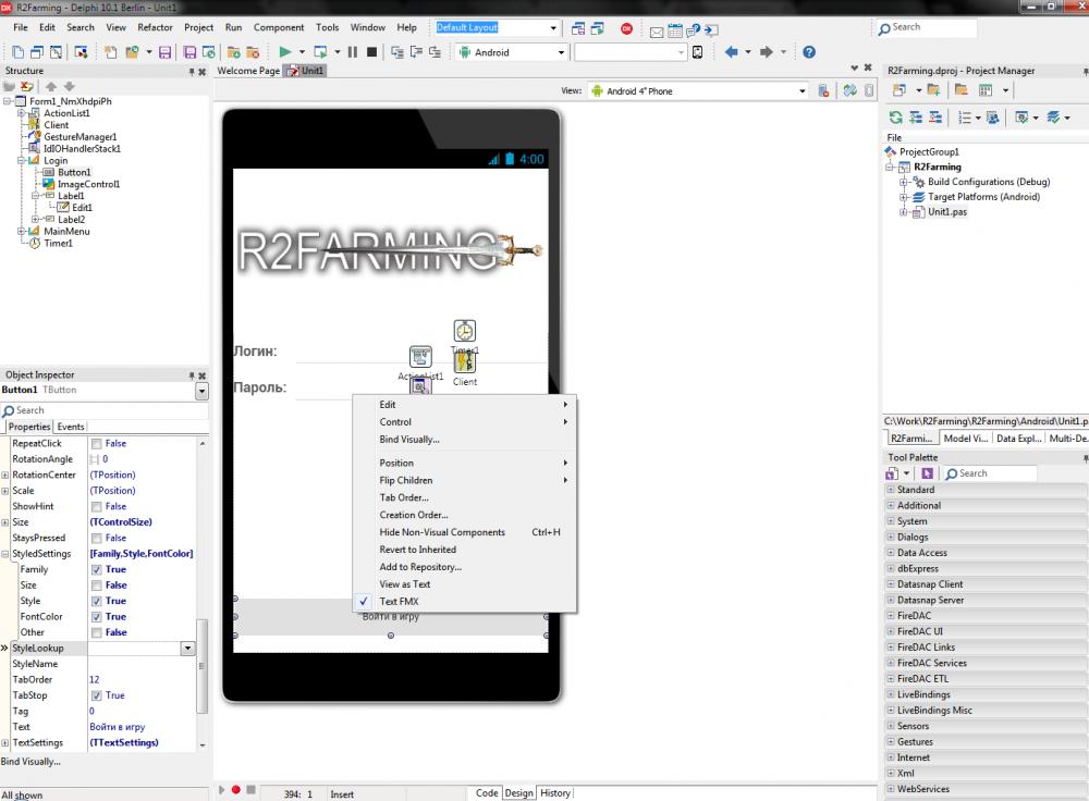

Rokweb Опубликовано 28 августа, 2016 Опубликовано 28 августа, 2016 Как отключить анимацию (от центра к краям разлетающаяся полоска) тапа по компоненту (будь-то TButton или TListBox) под Android? Цитата

0 sinuke Опубликовано 29 августа, 2016 Опубликовано 29 августа, 2016 1 час назад, Rokweb сказал: Не подскажете, куда ткнуть, чтобы найти и удалить? Не могу найти, где вы убрали этот эффект. ну я пошёл по трудному пути. мне еще нужно было чуть стиль поменять, поэтому я создал свой стиль на основе Android L в Bitmap Style Designer. Поменял что нужно было и потом в редакторе стиля просто добавил мной созданный. вот тогда и появился список стилей для всех доступных элементов. а так можно попробовать через Edit Default Style при ПКМ на нужном элементе Цитата
0 Rokweb Опубликовано 29 августа, 2016 Автор Опубликовано 29 августа, 2016 Хм... У меня нет такой кнопки. Где её найти?! Цитата
0 #WAMACO Опубликовано 29 августа, 2016 Опубликовано 29 августа, 2016 View сделайте Master Равиль Зарипов (ZuBy) 1 Цитата
