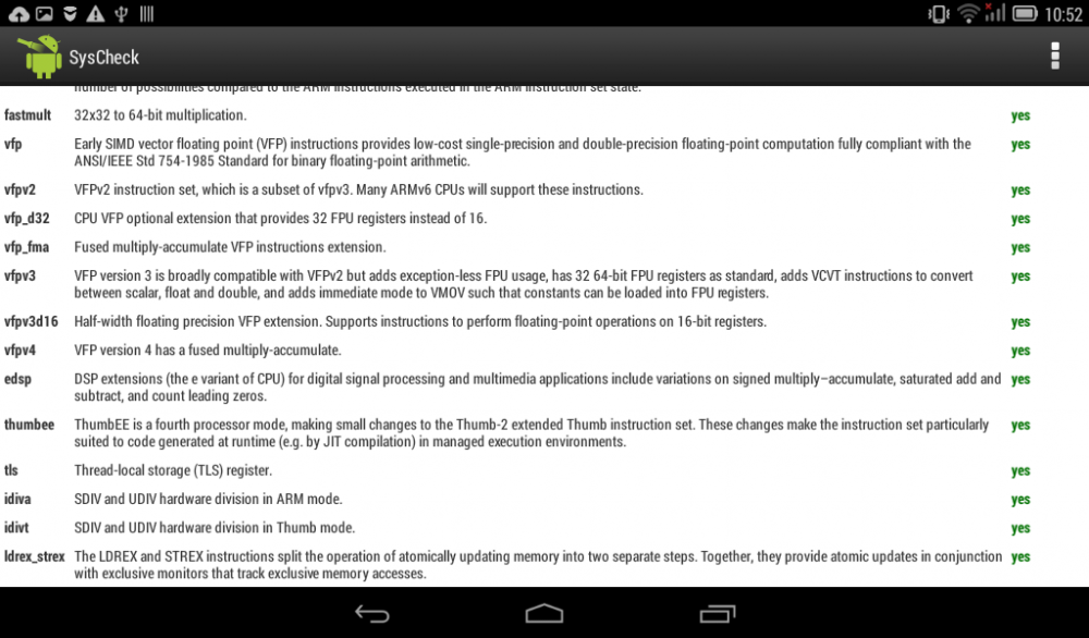

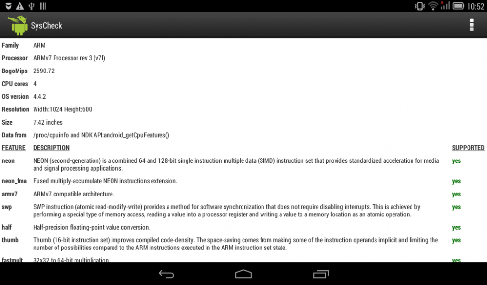

11 часов назад, Rusland сказал:
На одном 7'' планшете Lenovo вижу на месте JMapView белое окно (карты не вижу), ведет себя так же как TMapView - в режиме FullScreen=true при нажатии на JMapView вылезает нижняя панель с кнопками (смена FullScreen c false на true не помогает, нижняя панель потом уже не исчезает).
А на 8'' Lenovo вообще программа вылетает при старте.
А можете скинуть данные утилиты SysCheck по этим планшетам?
А вы компилировали сами или ставили apk который идет в архиве?
Доброго дня, спасибо за скрины - вроде все как нужно по ним
