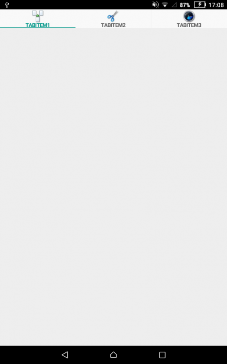

1 Rusland Опубликовано 26 мая, 2016 Поделиться Опубликовано 26 мая, 2016 (изменено) Kitty, у каждого TabItem сделайте StyleLookup такой же как у первого и должно все получиться Скриншот с устройства: Изменено 26 мая, 2016 пользователем Rusland Цитата Ссылка на комментарий

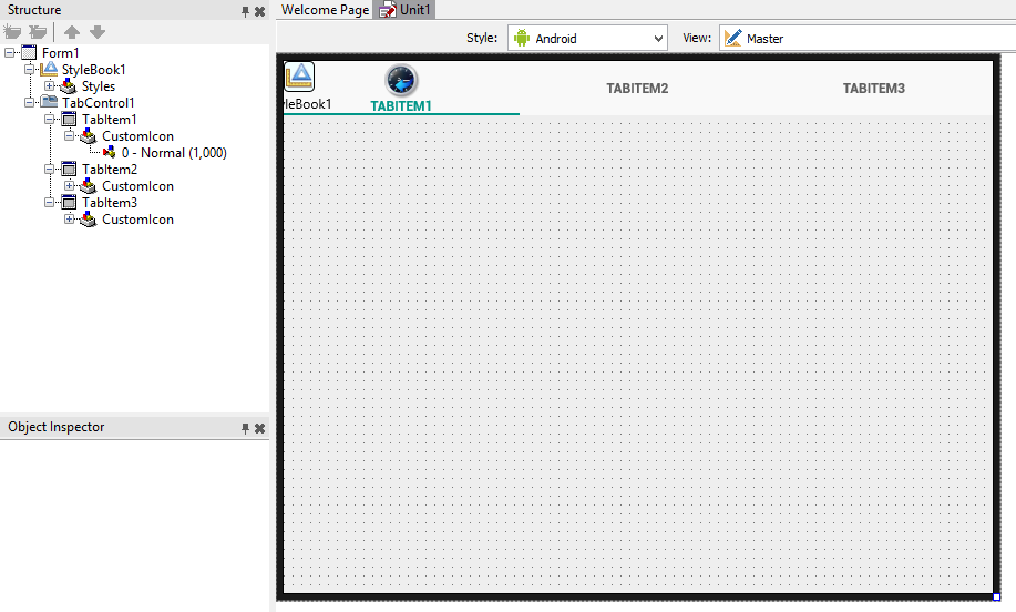

0 Kitty Опубликовано 26 мая, 2016 Автор Поделиться Опубликовано 26 мая, 2016 У меня для обеих вкладок StyleLookup=tabitemcustom и в дизайнере все нормально, а вот на устройстве проблемка.... Цитата Ссылка на комментарий

0 Kitty Опубликовано 26 мая, 2016 Автор Поделиться Опубликовано 26 мая, 2016 Сейчас попробую... Я использую стиль Android Copperstyle.png Странно, что на одной вкладке картинку вижу, на второй нет. А в дизайнере вижу и там и там... Цитата Ссылка на комментарий
