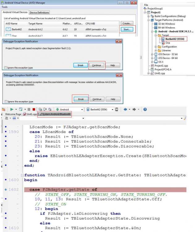

Компонет TBecon и эмулятор
Kitty
C++ Builder 10.1 Berlin
1. Создаем эмулятор и запускам его.
2. Запускаем студию и создаем новый проект. В Target указываем созданный эмулятор.
3. Переносим на форму компонент TBecon. Никакого кода.
4. Запускаем компиляцию в режиме дебаг. Видим, что приложение начинает запускаться на эмуляторе однако получаем серию ошибок.
Вопрос: можно ли запускать на эмуляторе проект, в котором используется TBecon? Если да, то как избежать этих ошибок?
Спасибо.
Изменено пользователем Kitty
Судя по скрину ошибка заключается в отсутствии Bluethooth адаптера на эмуляторе. Полагаю, что решение заключается в том, чтобы такой адаптер добавить в эмулятор, если это, конечно, возможно.
Согласно теме на StackOverflow How to use Bluetooth in Android emulator? не удастся воспользоваться blueethooth адаптером в дефолтном эмуляторе.
Спасибо. Было бы конечно круто разобраться как работать с биконом и эмулятором вместе, без реального устройства, судя по всему это не возможно...
Оргромное спасибо за разяснения!
P.S.
С точки зрения женской логики, хотелось бы получить нормальное сообщение об ошибке с эмулятором, а не серию не понятных сообщений (11...)... :)
И вопрос бы на форуме отпал...
