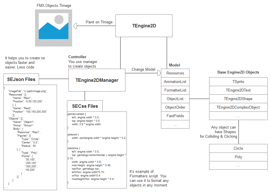

  1. Закончить работу над Object Initilizer'ом, который читает SEJson файлы с описанием объектов.
  2. Вытащить куда-то всю условную компиляцию, которая в зависимости от версии Делфи подключает юниты и меняет названия итемов enum'ов. Нужно вытащить всё куда-то в файл синононимов, а то пока уверенно только на XE8 и Seattle собирается (В XE5-XE7 тоже собирается, но надо переименовывать всякую фигню)
  3. Создать чистый репозиторий, без демо игры, чтобы там было всё, чтобы октрывать и начать писать.
  4. Доделать некоторые фичи форматтерсов.
В двух-трехмесячной перспективе:
  1. Доделать Sprite Shape Builder (SSB) Это программка, которая находится в групповом проекте и она позволяет собрать из разных картинок файл ресурсов, задать группы, имена, дополнительные свойства, фигуры для коллайдеринга
  2. Рассмотреть возможность переноса отрисовки в 3Д. Т.е. оставить спрайты, но они будут текстурами на квадах, мб. еще быстрее будет отрисовка. Особо не пробовал ничего кроме тестовых примеров, поэтому так расплывчато пишу.
