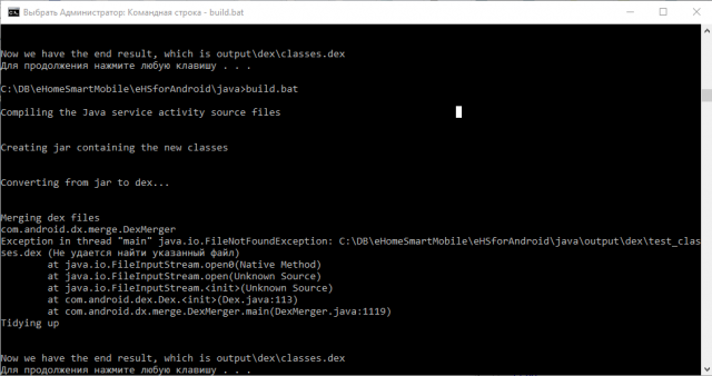

fsdb Опубликовано 3 марта, 2016 Поделиться Опубликовано 3 марта, 2016 (изменено) Все что угодно перепробывал не создается файл test_class.dex Windows 10, Delphi X Seattle,jdk1.8.0_66 я думаю ошибка тут: call %DX_LIB%\dx.jar --dex %VERBOSE_FLAG% --output=%PROJ_DIR%\output\dex\test_classes.dex --positions=lines %PROJ_DIR%\output\jar\test_classes.jar что делать? Изменено 3 марта, 2016 пользователем fsdb Цитата Ссылка на комментарий
fsdb Опубликовано 3 марта, 2016 Поделиться Опубликовано 3 марта, 2016 (изменено) решение: меняем на java -jar что бы понять что случилось - далее в гугл и.. делаем Downgrade jdk Изменено 3 марта, 2016 пользователем fsdb Цитата Ссылка на комментарий

fsdb Опубликовано 4 марта, 2016 Поделиться Опубликовано 4 марта, 2016 (изменено) Andrey Efimov спасибо что ответили, ошибок не получаю. пути в бат файле if x%ANDROID% == x set ANDROID=C:\Users\Public\Documents\Embarcadero\Studio\17.0\PlatformSDKs\android-sdk-windows\ set ANDROID_PLATFORM=%ANDROID%\platforms\android-22 set DX_LIB=%ANDROID%\build-tools\22.0.1\lib set EMBO_DEX="C:\DB\eHomeSmartMobile\eHSforAndroid\Application\Android\Debug\classes.dex" set PROJ_DIR=%CD% set VERBOSE=0 если удалить папку output то она каждый раз создается заново с файлами test_classes.dex, classes.dex, BootCompletedReceiver.class,test_classes.jar Скриншот конечного манифеста https://yadi.sk/i/EreQmlmtpvE7h Очень хотелось бы реализовать это по Вашей статье... у меня с сервисами вообще какая то большая проблема. ниразу не удалось Остановить работу по breakpoint в внутри сервиса. я перечитал форум и у одного формутчанина тоже так не работало - даже тут не работает дебагер м.б. проблема в этом как раз...... uses Androidapi.JNI.App; function TAndroidServiceDM.AndroidServiceStartCommand(const Sender: TObject; const Intent: JIntent; Flags, StartId: Integer): Integer; begin Result := TJService.JavaClass.START_STICKY; end; В стандартных Samples где есть примеры по сервисам - тоже нигде не останавливается по breakpoint порекомендуйте пожалуйста что нибудь для решения проблемы Изменено 4 марта, 2016 пользователем fsdb Цитата Ссылка на комментарий

ENERGY Опубликовано 18 февраля, 2017 Поделиться Опубликовано 18 февраля, 2017 (изменено) В 3/3/2016 в 20:36, fsdb сказал: Все что угодно перепробывал не создается файл test_class.dex Windows 10, Delphi X Seattle,jdk1.8.0_66 я думаю ошибка тут: call %DX_LIB%\dx.jar --dex %VERBOSE_FLAG% --output=%PROJ_DIR%\output\dex\test_classes.dex --positions=lines %PROJ_DIR%\output\jar\test_classes.jar что делать? Привет. Точно такая же проблема. Можно уточнить что означает фраза "меняем на java -jar что бы понять что случилось - далее в гугл и.. делаем Downgrade jdk" Что конкретно поменять на java -jar? Спасибо Изменено 18 февраля, 2017 пользователем ENRGY Цитата Ссылка на комментарий
Модераторы Andrey Efimov Опубликовано 18 февраля, 2017 Автор Модераторы Поделиться Опубликовано 18 февраля, 2017 14 минут назад, ENRGY сказал: Привет. Точно такая же проблема. Можно уточнить что означает фраза "меняем на java -jar что бы понять что случилось - далее в гугл и.. делаем Downgrade jdk" Что конкретно поменять на java -jar? Спасибо 1) Откройте bat файл 2) найдите строку, которая начинается на "javac" (примерно 19) если файл из статьи, то выглядит вот так: javac %VERBOSE_FLAG% -Xlint:deprecation и т.д. замените на javac -source 1.7 -target 1.7 %VERBOSE_FLAG% -Xlint:deprecation Если не получится, то замените цифры на 1.6. (т.е. вам надо добавить -source 1.7 -target 1.7 сразу после javac) 3) Отпишитесь о результате. ENERGY 1 Цитата Ссылка на комментарий

Модераторы Andrey Efimov Опубликовано 18 февраля, 2017 Автор Модераторы Поделиться Опубликовано 18 февраля, 2017 А вот ещё, проверьте, файл classes.dex от приложения вы сгенерили? А то он у вас пишет, что не может найти его... 15 минут назад, fsdb сказал: у меня была проблема с явой. потом открыл гугл и оказывается именно с этой версией ничего не получалось. скачал другую Да, там с версиями косяк какой-то, уже далеко не первый раз пишут мне с такой проблемой, но пока всем помогало добавление строки "-source 1.7 -target 1.7". Причём ошибки у всех разные, но эта магическая строчка спасает Цитата Ссылка на комментарий
ENERGY Опубликовано 18 февраля, 2017 Поделиться Опубликовано 18 февраля, 2017 Andrey Efimov javac -source 1.7 -target 1.7 %VERBOSE_FLAG% -Xlint:deprecation Спасибо! Все заработало! Появился файл dex Цитата Ссылка на комментарий
