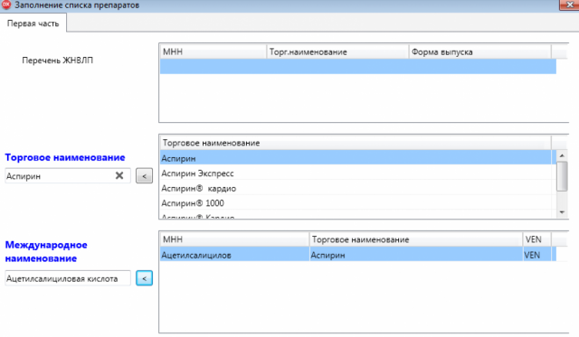

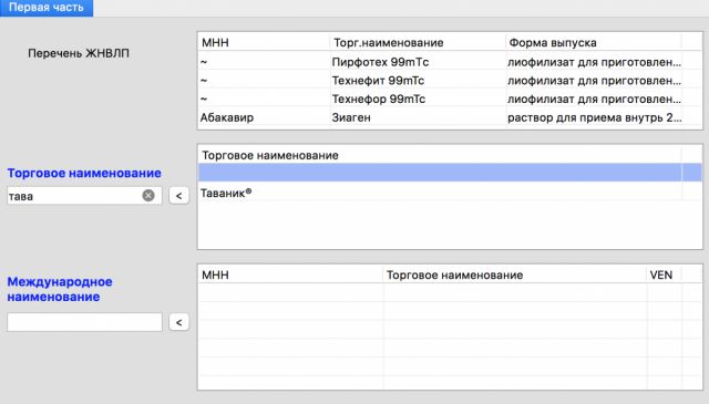

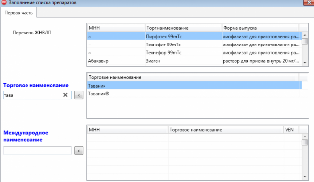

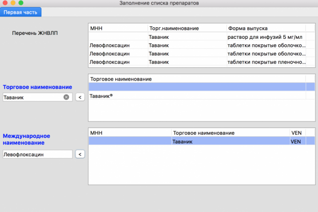

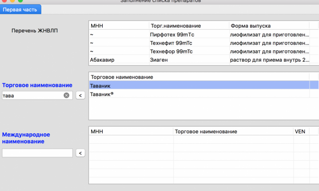

0 Vitaldj Опубликовано 26 января, 2016 Автор Поделиться Опубликовано 26 января, 2016 В общем проблема как оказалось есть и в windows! Но давайте по порядку: 1) в Маке при наборе символов в строке поиска торгового названия (допустим Таваник), должно быть две строки (в верхнем гриде), но первая запись не показывается см картинку: Если в нее ткнуть мышкой и передать фокус ввода, то все показывается: Далее, если нажать нижнюю кнопку < то снова: 2) в windows сначала все ок: но как оказалось (сначала не заметил), если набрать, что бы название состояло из двух слов, то глюк на пол слове! Набрать в торговом Аспирин, то международное будет ацетилсалициловая кислота и часть слова видно не будет: Вот вырванные из программы часть исходников, только хочу предупредить, использованы дополнительные компоненты от Devart grid_ошибка.zip Цитата Ссылка на комментарий
0 Модераторы Равиль Зарипов (ZuBy) Опубликовано 26 января, 2016 Модераторы Поделиться Опубликовано 26 января, 2016 чисто по скринам кажется ошибка проявляется когда ячейка выделена. уберите выделение и проверьте. или сами вызовите обновление компонента Repaint/Invalidate/ApplyStyleLookup и прочие Цитата Ссылка на комментарий

0 Vitaldj Опубликовано 26 января, 2016 Автор Поделиться Опубликовано 26 января, 2016 чисто по скринам кажется ошибка проявляется когда ячейка выделена. уберите выделение и проверьте. или сами вызовите обновление компонента Repaint/Invalidate/ApplyStyleLookup и прочие Помогло: Grid2.InvalidateContentSize; !!!!!! А что это за метод? Таких проблем в vcl не было и не знал об этом! Цитата Ссылка на комментарий
0 Модераторы Равиль Зарипов (ZuBy) Опубликовано 26 января, 2016 Модераторы Поделиться Опубликовано 26 января, 2016 Судя по названию метода, было вызван пересчёт содержимого и отрисовка Цитата Ссылка на комментарий
0 Vitaldj Опубликовано 26 января, 2016 Автор Поделиться Опубликовано 26 января, 2016 Судя по названию метода, было вызван пересчёт содержимого и отрисовка Ну это я догадался. А зачем так сложно? специально вызывать какой то метод, что бы первая строка не глючила? Глупость какая то! Цитата Ссылка на комментарий
0 Модераторы Равиль Зарипов (ZuBy) Опубликовано 26 января, 2016 Модераторы Поделиться Опубликовано 26 января, 2016 Судя по названию метода, было вызван пересчёт содержимого и отрисовка Ну это я догадался. А зачем так сложно? специально вызывать какой то метод, что бы первая строка не глючила? Глупость какая то! так это баг, вы нашли как его обойти Цитата Ссылка на комментарий
