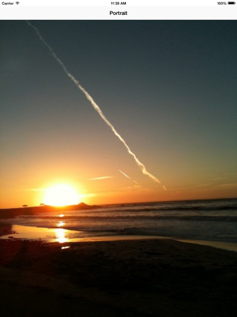

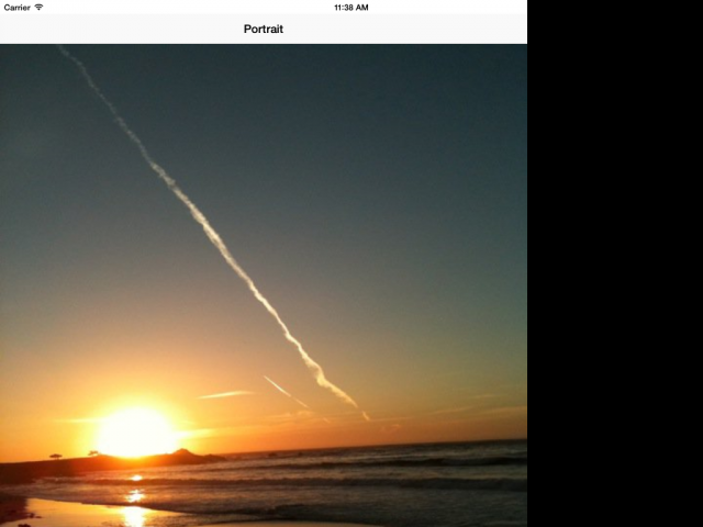

Здравствуйте. Столкнулся с тем, что на ios 8.4 не корректно отображается landcsape режим. И на симуляторе и на реальном железе. Когда поворачиваешь устройство в landscape, то после анимации поворота, форма отображается в повёрнутом портретном режиме (ширина не меняется и низ формы обрезан, а справа от формы до конца экрана чёрная полоса, причём верхний статусбар тоже обрезан). На 7.1 всё прекрасно работает. Проверить можно на примерах firemonkey "\Samples\Object Pascal\Multi-Device Samples\User Interface\Forms".
p.s.: xcode 6.4, sdk 7.1, xe 10 без update 1 (в fixlist к update1 я не нашёл исправлений  portrait/landscape для firemonkey)
Снят вопрос. С sdk 8.4, всё нормально работает, честно говоря, я думал, чтобы получить совместимость со старой версией IOS, нужен старый SDK...
