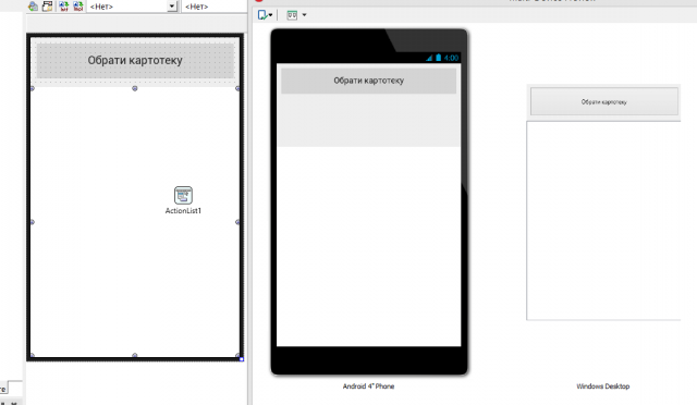

Почему такой отступ?

Брось на пустую форму кнопку и лист бокс в котором элигн поставь ботом. И посмотри что будет в мульте девайс привью. А андроите запускаеться также.

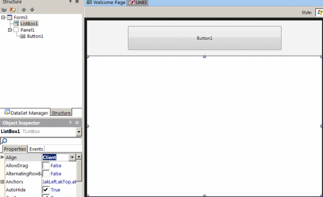

Так естественно так и будет! У тебя кнопка наверху, размеры по высоте листбокса заданы, а привязка его идет к низу (Bottom). Если ты хочешь что бы было красиво, ложи кнопку на контейнер, например панель, делать  алигн тор а лист бокс алигн Client и все получится.
Спасибо
