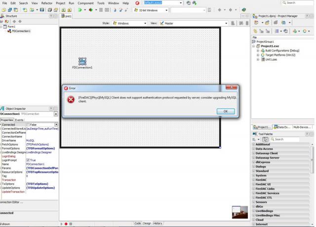

AndroidHalfNoob Опубликовано 1 ноября, 2015 Автор Опубликовано 1 ноября, 2015 (изменено) эх... прошел месяц, достиг небольших результатов балуюсь мелкими приложениями для Андройда. Практикуюсь в построении интерфейса приложения. Всякие функции типа отображения маркеров на карте, GPS-сенсор и прочее. Но все же хотелось уточнить - если у меня есть MySQL- база на внешнем хостинге, могу я к ней подключиться через FDConnection напрямую из приложения и например считать данные из таблицы? Изменено 1 ноября, 2015 пользователем AndroidHalfNoob Цитата

AndroidHalfNoob Опубликовано 2 ноября, 2015 Автор Опубликовано 2 ноября, 2015 (изменено) Delphi выдает сообщение что "Клиент данный протокол не поддерживает. Рекомендуем обновить MySQL клиента Изменено 2 ноября, 2015 пользователем AndroidHalfNoob Цитата

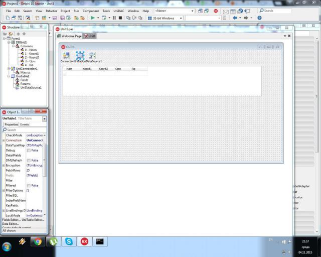

AndroidHalfNoob Опубликовано 2 ноября, 2015 Автор Опубликовано 2 ноября, 2015 Установил UniDac на 60 дней. при проектировании приложения вроде подключается. как запускаешь приложение сразу выдается ошибка что не найдены rtl230.bpl dac230.bpl unidac230.bpl Цитата

AndroidHalfNoob Опубликовано 3 ноября, 2015 Автор Опубликовано 3 ноября, 2015 (изменено) на работе попробовать не могу. сервер режет соединение. из дома попробую. На мой взгляд ты сам себе создаёшь больше проблем, чем пользы всеми этими сторонними компонентами.. Разберись лучше с настройками подключения к базе через TFDConnection (там мастер настройки подключения имеется даже).. Это если ты хочешь напрямую к базе подключаться из клиентского приложения.. Разобрался уже. там есть мастер подключения и через него все просто настраивается но при попытке подключения выдается сообщение что клиент устарел и предлагается его обновить. UniDac триальные на 60 дней и там ошибки вылазят по поводу что bpl не хватает. п.с. поставил Delphi 10 Seatle Изменено 3 ноября, 2015 пользователем AndroidHalfNoob Цитата

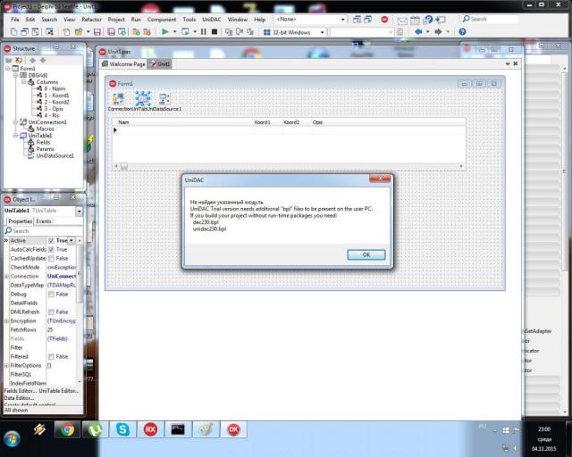

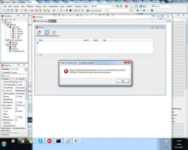

AndroidHalfNoob Опубликовано 4 ноября, 2015 Автор Опубликовано 4 ноября, 2015 На этапе проектирования компоненты подключаются к БД рис 1 Как только запускаю приложение выдается ошибка рис 2 и как ОК нажимаю то выдается сообщение рис 3 нажимаю ОК и закрывается приложение. искал указанные файлы на компе. ни одного не находит. Цитата
rustam_d Опубликовано 5 ноября, 2015 Опубликовано 5 ноября, 2015 На этапе проектирования компоненты подключаются к БД рис 1 Как только запускаю приложение выдается ошибка рис 2 выложите сюда текст из поля: Delphi\Tools\Options\Delphi options\Library\Library path Цитата
AndroidHalfNoob Опубликовано 5 ноября, 2015 Автор Опубликовано 5 ноября, 2015 На этапе проектирования компоненты подключаются к БД рис 1 Как только запускаю приложение выдается ошибка рис 2 выложите сюда текст из поля: Delphi\Tools\Options\Delphi options\Library\Library path $(BDSLIB)\$(Platform)\release;$(BDSUSERDIR)\Imports;$(BDS)\Imports;$(BDSCOMMONDIR)\Dcp;$(BDS)\include;C:\Program Files (x86)\Devart\UniDAC for RAD Studio 10\Lib\Win32;C:\Program Files (x86)\Devart\UniDAC for RAD Studio 10\Bin\Win32;$(BDSCatalogRepository)\NexusDBEmbeddedFree-4.00.15\Library\Rad_Studio_10_Seattle\;$(BDSCatalogRepository)\TChromeTabs-2.3\Lib\;$(BDSCatalogRepository)\Essentials-1.0\source\ Цитата
rustam_d Опубликовано 5 ноября, 2015 Опубликовано 5 ноября, 2015 $(BDSLIB)\$(Platform)\release;$(BDSUSERDIR)\Imports;$(BDS)\Imports;$(BDSCOMMONDIR)\Dcp;$(BDS)\include;C:\Program Files (x86)\Devart\UniDAC for RAD Studio 10\Lib\Win32;C:\Program Files (x86)\Devart\UniDAC for RAD Studio 10\Bin\Win32;$(BDSCatalogRepository)\NexusDBEmbeddedFree-4.00.15\Library\Rad_Studio_10_Seattle\;$(BDSCatalogRepository)\TChromeTabs-2.3\Lib\;$(BDSCatalogRepository)\Essentials-1.0\source\ может с правами доступа какие то глюки...удалите Unidac и установите в папку C:\Components также желательно и делфи поставить на C:\DX упростите себе и другим жизнь намного ). Если вы сочтете эти изменения за ограничение свободы, то советую размещать: делфи, компоненты и проекты по пути: "C:\Users\Jhony\AppData\Roaming\Microsoft\Internet Explorer\Quick Launch\User Pinned\Search\Delphi\" чем не вариант...вполне удобно и читабельно... Цитата
AndroidHalfNoob Опубликовано 5 ноября, 2015 Автор Опубликовано 5 ноября, 2015 $(BDSLIB)\$(Platform)\release;$(BDSUSERDIR)\Imports;$(BDS)\Imports;$(BDSCOMMONDIR)\Dcp;$(BDS)\include;C:\Program Files (x86)\Devart\UniDAC for RAD Studio 10\Lib\Win32;C:\Program Files (x86)\Devart\UniDAC for RAD Studio 10\Bin\Win32;$(BDSCatalogRepository)\NexusDBEmbeddedFree-4.00.15\Library\Rad_Studio_10_Seattle\;$(BDSCatalogRepository)\TChromeTabs-2.3\Lib\;$(BDSCatalogRepository)\Essentials-1.0\source\ может с правами доступа какие то глюки...удалите Unidac и установите в папку C:\Components также желательно и делфи поставить на C:\DX упростите себе и другим жизнь намного ). Если вы сочтете эти изменения за ограничение свободы, то советую размещать: делфи, компоненты и проекты по пути: "C:\Users\Jhony\AppData\Roaming\Microsoft\Internet Explorer\Quick Launch\User Pinned\Search\Delphi\" чем не вариант...вполне удобно и читабельно... ок. попробую. возможно Антивир блочит. Цитата
AndroidHalfNoob Опубликовано 6 ноября, 2015 Автор Опубликовано 6 ноября, 2015 не помогло. системный диск С. установил на I. такая же ошибка. хотя UniDac скачивал с официального сайта Цитата

AndroidHalfNoob Опубликовано 8 ноября, 2015 Автор Опубликовано 8 ноября, 2015 а обновить клиентскую dll от MySQL не пробовал? он же тебе по русски пишет что у тебя старый MySQL клиент на компе. тоже не помогло. стоял SQL 2005 поставил SQL 2014. Такая же ошибка выдается. предлагает обновить клиента. Может кто чего подскажет..... может есть другие компоненты или технология подключения к серверу? А чем стандартный вариант подключения не устраивает ? ScreenShot_20151108122714.png тем что не работает он. выше же писал уже что если использую компоненты FDConnection то при подключении к удаленной БД, которая находится на внешнем хостинге выдается сообщение что мой клиент устарел и выдается ошибка. если использовать UniDac то выдается сообщение что для работы UniDac нет библиотеки. Цитата
