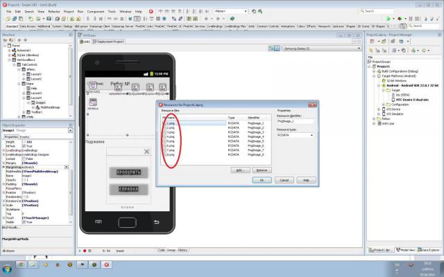

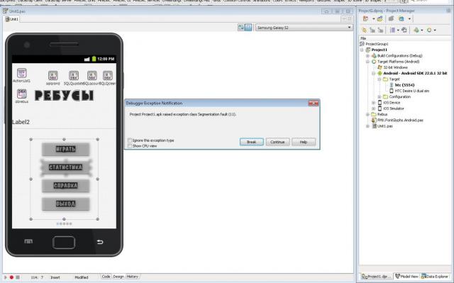

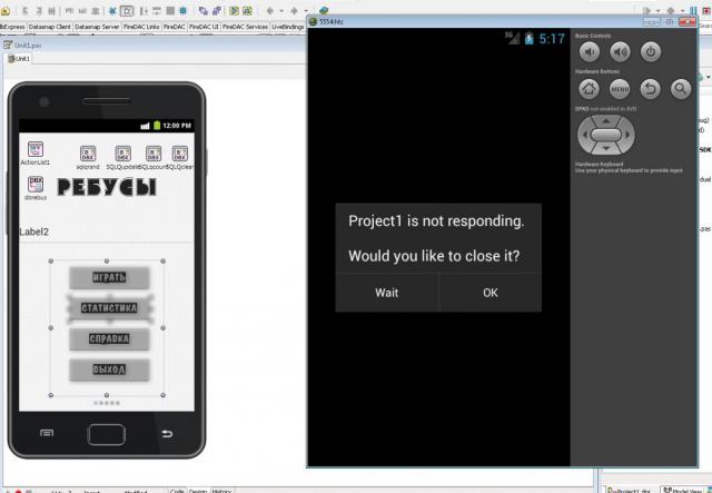

aleksej208 Опубликовано 5 апреля, 2014 Опубликовано 5 апреля, 2014 Всем привет! Столкнулся с проблемой, приложение компилируется отлично, все хорошо, но зависает после запуска. Android 4.0.3 База данных SQLite тоже подключена ошибок нет. Из приложения убрал все лишнее. Заметил вот еще что если запустить без отладки то приложение работает, и может показать только одно задание и почему то еле заметную картинку, после ответа на него, приложение виснет. Делал все как описано здесь http://delphifmandroid.blogspot.ru/2014/03/blog-post.html Скачанный исходник Работает на ура Прилагаю скрины и свой исходник. Архив ZIP - WinRAR.zip JohnDten 1

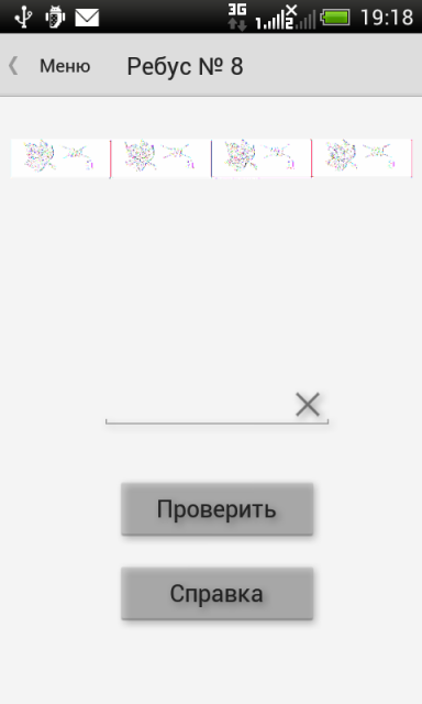

aleksej208 Опубликовано 5 апреля, 2014 Автор Опубликовано 5 апреля, 2014 Код я действительно разбирал! И как уже повторюсь, происходить только с полностью собраным проектом ((( Не обессудьте Просто по жизни сам не программист, путем проб и ошибок пытаюсь изучить что то! Что лишнее я удалили а что то закомментировал что бы не срабатывало! Сейчас кое что подправил, «FMX.FontGlyphs.Android.pas» я удалил. Проект запускается на телефоне, но картинка очень маленькая и отображается точками, далее всего можно ответить на два ребуса, после ответа на второй по нажатию кнопки "проверить" приложение намертво виснет
Модераторы Andrey Efimov Опубликовано 5 апреля, 2014 Модераторы Опубликовано 5 апреля, 2014 Скриншот запущенного приложения с картинкой
Модераторы Andrey Efimov Опубликовано 5 апреля, 2014 Модераторы Опубликовано 5 апреля, 2014 Просто по жизни сам не программист, путем проб и ошибок пытаюсь изучить что то! Зачем вам это? наймите нормального программиста и он напишет вам приложение... И я не вижу, чтобы вы сами пытались найти ошибку, даже теперь когда я вам указал на ошибку, вы ведёте себя так как будто я вам ничего не говорил... Напишу ещё раз: Ваши ошибки: Вы зачем загружаете картинки с расширением «.png», когда они на самом деле в GIF формате?? Решение: Загрузить картинки в PNG формате с расширением ".png". У Image1 выставить свойство WrapMode: iwStretch Что лишнее я удалили а что то закомментировал что бы не срабатывало! У вас почти всё лишнее, нужно было оставить процедуры "TForm1.FormCreate" и "SQLSelect"...
