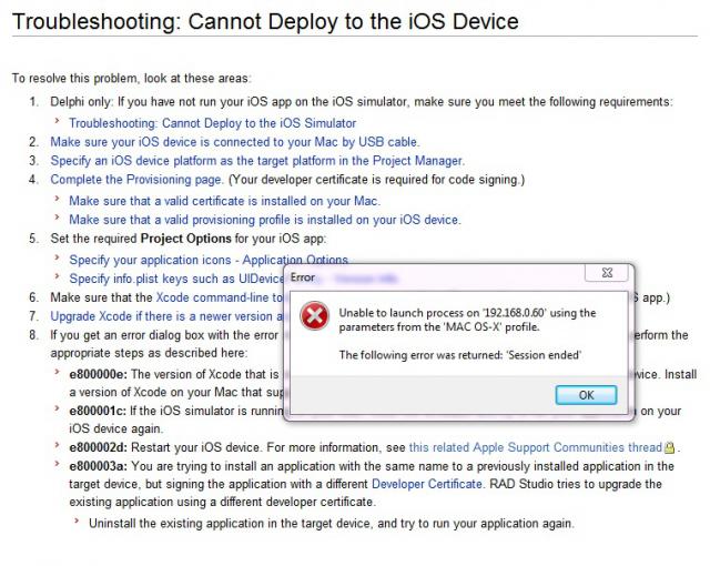

Ra72 Опубликовано 15 сентября, 2015 Поделиться Опубликовано 15 сентября, 2015 (изменено) Уважаемые эксперты, помогите! При установленном Target platform = iOS Device, внезапно, перестало запускаться приложение со следующей ошибкой: О какой завершенной сессии здесь идет речь? Как исправить ситуацию? Изменено 15 сентября, 2015 пользователем Ra72 Цитата Ссылка на комментарий
0 #WAMACO Опубликовано 15 сентября, 2015 Поделиться Опубликовано 15 сентября, 2015 от маса отцепились видимо! Цитата Ссылка на комментарий
0 Ra72 Опубликовано 15 сентября, 2015 Автор Поделиться Опубликовано 15 сентября, 2015 (изменено) соединение проверял, есть соединение... сейчас пробую обновить айфон, может это из-за того что я xcode обновил, а айфон - нет ? Изменено 15 сентября, 2015 пользователем Ra72 Цитата Ссылка на комментарий
0 Ra72 Опубликовано 15 сентября, 2015 Автор Поделиться Опубликовано 15 сентября, 2015 После обновления айфон теперь такая ошибка при запуске: Цитата Ссылка на комментарий
0 master webs Опубликовано 16 сентября, 2015 Поделиться Опубликовано 16 сентября, 2015 (изменено) проблема в xcode переустановите у меня на днях были проблемы с компиляцией ios 9 работала а 8 ни в какую снес xcode и установка на чистую решилась проблему Изменено 16 сентября, 2015 пользователем master webs Цитата Ссылка на комментарий
0 Ra72 Опубликовано 27 сентября, 2015 Автор Поделиться Опубликовано 27 сентября, 2015 (изменено) Переустановил XCode 7.0, обновил iOS до 9.0.1 вообще работать с XE8 перестало, создал тему. p.s. как скачать старые версии Xcode? Изменено 27 сентября, 2015 пользователем Ra72 Цитата Ссылка на комментарий
0 alexbirukov Опубликовано 28 сентября, 2015 Поделиться Опубликовано 28 сентября, 2015 Переустановил XCode 7.0, обновил iOS до 9.0.1 вообще работать с XE8 перестало, создал тему. p.s. как скачать старые версии Xcode? В разделе загрузок в кабинете разработчика, там можно скачать старые версии xCode. Бывает приложение не запускается из Delphi студии, у меня начинает нормально работать, когда запущен PAServer и xCode, тогда и отладка запускается, и запуск приложения на устройстве срабатывает. Цитата Ссылка на комментарий
Ra72
Изменено пользователем Ra72Ссылка на комментарий
6 ответов на этот вопрос
