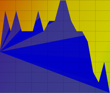

Есть проблема с закрашиванием полигона каким-либо цветом. Скриншот прилагается:
Не пойму, в чем причина появления лучей от начальной точки. Цвет заливки определяется кодом:
with canvas do begin
    beginscene;
    fill.Kind:=tbrushkind.Solid; stroke.Kind:=tbrushkind.None;
    fill.Color:=MakeColor(0,0,200,180);
    FillPolygon(pol,1);
    endscene;
Где в pol (TPolygon) заданы координаты точек, начиная с той, от которой на рисунке идут лучи, далее по рисунку вправо, и заканчивая двумя точками - нижним правым и нижним левым углами рисунка.
Не помогает, но спасибо за совет!
UPD. Возникла идея - зачем указывать прозрачность в FillColor, если можно указать ее в FillPolygon. Так вот,
если не указывать прозрачность цвета в Fill.Color (то есть она равна 255), а в FillPolygon она равна 1, то рисует нормально, в остальных случаях - так, как на рисунке. То есть не получается задать прозрачность при отрисовке полигона без артефактов.
