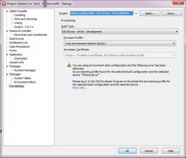

Не находит Provision profile к Target
Ra72
Использую Delphi XE8 - Trial.
Delphi XE6 побороть удалось только на симуляторе, при компиляции на девайсе получил ошибку e800003a.
Пробую запустить тест на iOSDevice.
Нажимаю Project - Options - Provisioning и получаю надпись что профиль не найден.
В XCode на этом Target профиль подключил.
Симулятор работает. Может это ограничение Trial-версии, что на девайсе не запускается?

Насколько бегло глянул вашу ссылку на хабре, в ней нет вообще про сертификаты для установке на iOs, а без них нельзя. Мы это много обсуждали на этом форуме. вы вообще регистрировались как разработчик apple и платили 100$ ? Получали сертификаты как разработчик?

Дельфи тебе и говорит, что ты похоже сертификаты и не установил. Они автоматом в пути должны прописываться.
Да, это я вижу, но какой? и где? В XCode я Provisioning profile подключил к этому Target-у...
Статья опять же не показывает где что в Delphi надо заполнить... Может я где-нибудь в CFBundleIdentifier в опциях проекта префикс не указал, или там не надо указывать?...
Куда надо этот Provisioning profile установить? Или, может, я его не так сгенерировал, IDApp не те указал?

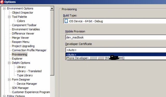

Насколько я припоминаю (хотя может и запамятовал), но в XE8 ничего заполнять не надо. Когда запускаешь PAServer и лезешь в дельфи, то в Provisioning profile, при выборе нужного раздела в Build Type, выбирается нужный сертификат самостоятельно! Никакие пути, как до версии XE8 прописывать больше не надо, все автоматом! И уж если у вас не прописывается нужные пути и сертификаты, то речь про CFBundleIdentifier пока рано вести. Внимательно прочтите снова на сайте, который я рекомендовал ранее (о создании сертификатов). У вас какой мак бук?
У меня MacBook Air. В Delphi XE8 вместо поля "Mobile Provision" надпись "Provision profile". У меня не та Delphi? Скачивал с официального сайта...
То есть название программы пока никак не повлияет на компиляцию проекта? И не важно, что в XCode прописать?
