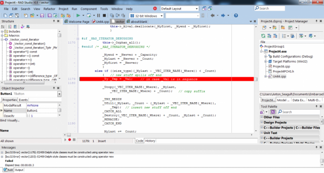

0 mrseagull Опубликовано 29 мая, 2015 Автор Поделиться Опубликовано 29 мая, 2015 Как альтернатива можно использовать vector. Странно почему я сразу о нем не подумал std:: vector <TCircle> traf; TCircle *tmp = new TCircle(0); tmp->Height = 20; tmp->Width = 20; tmp->Position->X = 100; tmp->Position->Y = 1; traf.push_back(*tmp); НО!!!! Цитата Ссылка на комментарий
