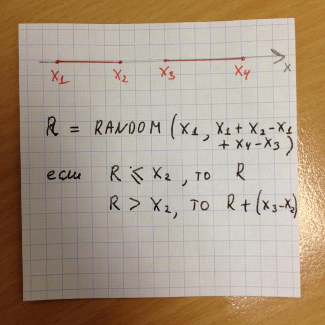

Ну ладно, тогда вот вам кусочный рандом на примере одномерной задачи.
Область значений Х состоит из двух областей (I) и (III). При этом Х может принимать значение либо из первой области, либо из второй [строчка (1)]
Определяем переменную FLAG, которая может быть только или нулем, или единицей [строчка (2)].
Теперь через нее нетрудно выразить уравнение для Х [строчка (3)]
Сейчас под рукой нет Delphi, поэтому проверить не могу. Но идея, надеюсь, понятна.
Большое спасибо! Наверное, это действительно лучший вариант, хоть и в двумерном случае придется вводить еще две случайных величины. Но это однозначно намного лучше деления области на 8 частей.
P.S. За мат. пример отдельное спасибо!!! Одновременно и стыдно за себя, и вдохновляет больше работать мозгами. ))
Еще есть вариант на одномерном примере.
Идея ввести параметр, который будет принимать случайное значение от 0 до суммы двух отрезков. Потом проверять, Если параметр попадает в первый отрезок по длине, то добавляем начальную координату отрезка. Если во второй, то добавляем начальную координату второй части.
