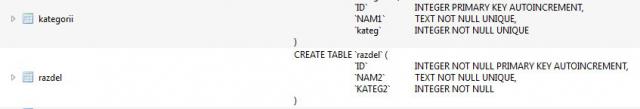

Существует база данных SQLite из двух таблиц: категории(kategorii) и разделы(razdel). В категориях три поля: ID.NAM1,kateg(Nam1 уникальные значения), разделы :  ID.NAM2,KATEG2(категории одинаковы для одной группы разделов).
Подключение SQLite через FDConnection1 и FDQuery1. Тут нормально.

Поле kateg имеет значения 1,2,3,4 соответственно. Вторая таблица для каждой категории из первой таб. имеет разделы : лук, чеснок,помидор, хрен...Поле KATEG2 для этих элементов равно 1.
Для фруктов то же четыре наименования и KATEG2=2. Остальное по такому же принципу.

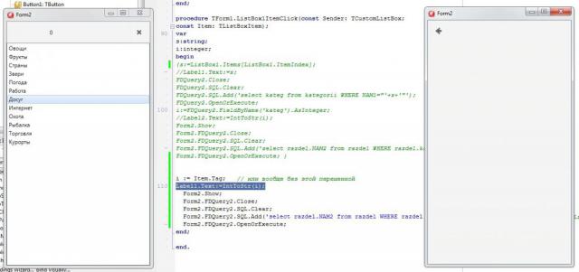

Проблема в том, что этот вариант в моем случае не работает. i := Item.Tag при нажатии возвращает 0, а во второй форме ListBox становится пустой. прикладываю скрин с откомпелированной программой под win-32. Среда DELPHI XE7. На Form1 положил Label1 чтоб видеть значение i...оно равно 0. Спасибо за внимание к моему проекту, но этот метод или не полный или не подходящий.
post-1060-0-12272800-1429546905_thumb.jp

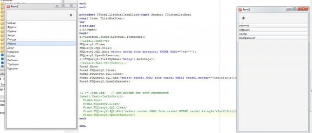

А вот как оно в моем варианте:
post-1060-0-67235400-1429547189_thumb.jp

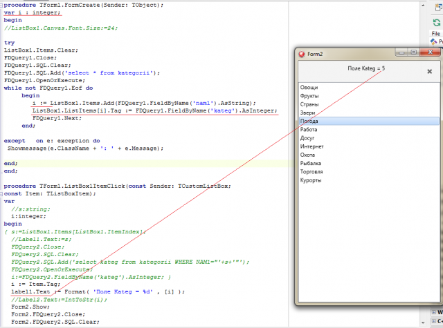

там на форме ListBox. Обращение немного другое. Сейчас картинку выложу
Способ рабочий. Часто применимый.
Вы не назначаете значение Tag, поэтому и считываете 0. Картинку с кодом и результатом прикладываю
Очень интересное решение, сейчас попробую..)))
Ну что тут сказать...Очень красиво. Все работает, поражает простота исполнения. Я об этом методе не знал. Спасибо большое!!!!
