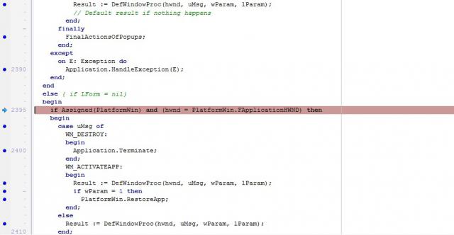

StyleBook не уживается с переменной ReportMemoryLeaksOnShutdown. Я использую эту переменную для того, чтобы отображать сообщения об утечках памяти при закрытии программы. Так вот, если эту переменную установить в True, то при закрытии программы возникает "Access violation...". Проблема возникает в модуле FMX.Platform.Win (см. прик. файл №1)
