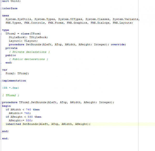

0 AngryOwl Опубликовано 30 апреля, 2015 Опубликовано 30 апреля, 2015 Для формы (каждой) пишем TfmMain = class(TForm) ... procedure SetBounds(ALeft, ATop, AWidth, AHeight: Integer); override; ... protected private public .... end; procedure TfmMain.SetBounds(ALeft, ATop, AWidth, AHeight: Integer); begin // тут, конечно, ваши значения if AWidth < 740 then AWidth:= 740; if AHeight < 530 then AHeight:= 530; inherited SetBounds(ALeft, ATop, AWidth, AHeight); end; Цитата
0 sviat9440 Опубликовано 30 апреля, 2015 Опубликовано 30 апреля, 2015 Эту процедуру устанавливать в обработчик onReize? Цитата
0 AngryOwl Опубликовано 30 апреля, 2015 Опубликовано 30 апреля, 2015 Эту процедуру устанавливать в обработчик onReize? Нет. Вы должны прописать ее в свойства самой формы procedure SetBounds(ALeft, ATop, AWidth, AHeight: Integer); override; заметьте override Цитата

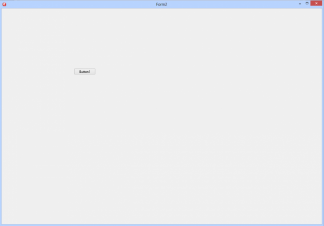

0 sviat9440 Опубликовано 30 апреля, 2015 Опубликовано 30 апреля, 2015 Прописал, толку не дало, вот до каких размеров я сжал беднягу. Кстати при перемещении форма увеличивается, но когда отпускаю ее, такая же. Цитата
0 sviat9440 Опубликовано 30 апреля, 2015 Опубликовано 30 апреля, 2015 Все равно не пашет, и так и так. Оно как бы липнет к этому размеру, но если мышь двигать дальше, то сжимается до нуля. Цитата

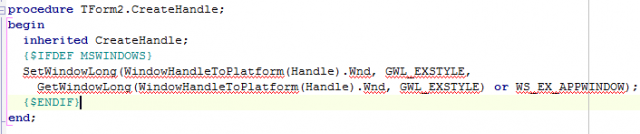

0 sviat9440 Опубликовано 30 апреля, 2015 Опубликовано 30 апреля, 2015 (изменено) У меня походу компилятор кривой Изменено 30 апреля, 2015 пользователем sviat Цитата
0 AngryOwl Опубликовано 30 апреля, 2015 Опубликовано 30 апреля, 2015 В uses пропишите {$IFDEF MSWINDOWS}, Winapi.Windows, FMX.Platform.Win{$ENDIF}; Цитата
0 sviat9440 Опубликовано 30 апреля, 2015 Опубликовано 30 апреля, 2015 (изменено) Так.... Ну попробуйте вот что: в protected формы запишите: protected procedure CreateHandle; override; А затем procedure TfmMain.CreateHandle; begin inherited CreateHandle; {$IFDEF MSWINDOWS} SetWindowLong(WindowHandleToPlatform(Handle).Wnd, GWL_EXSTYLE, GetWindowLong(WindowHandleToPlatform(Handle).Wnd, GWL_EXSTYLE) or WS_EX_APPWINDOW); {$ENDIF} end; Я не пойму а где здесь конкретные значения длинны и ширины? Или я не правильно понял. Как она работает? --- Да и что CreateHandle есть, что его нет. Возможно я не понял как его применять......... Изменено 30 апреля, 2015 пользователем sviat Цитата

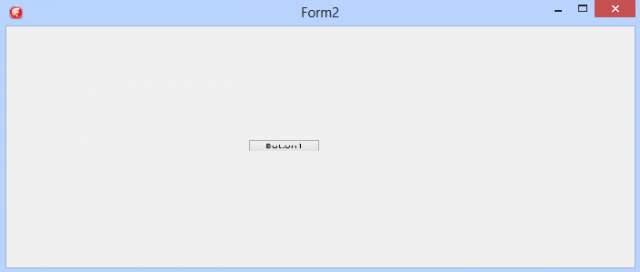

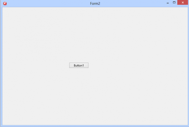

0 sviat9440 Опубликовано 30 апреля, 2015 Опубликовано 30 апреля, 2015 То что мне нужно не получилось, а получились довольно таки странные вещи: При запуске приложения создается два екземпляра формы. При изменении размеров формы, элементы в форме маштабируются под размер формы, если форма меньше заданного размера (прилагаю скрины). Цитата
