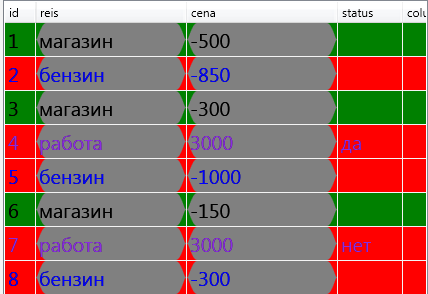

Подскажите пожалуйста как выполнить выравнивание(для каждой ячейке свое) для того примера что показал Ярослав в своем примере?
Чтобы красные записи были справа, а зеленые слева.
И еще вопрос: Как задать цвет текста в другом столбце для каждой ячейки свой?Дублировать код или можно более компактно сделать?
Правильно ли я понял что для каждой ячейки нужно создавать отдельный TLayout?
Чтобы в итоге получить вот это.
Ну и еще один вопрос: Можно ли для компактности как-то вывести код отрисовки в отдельную процедуру а потом вызывать ее в событии?
Что-то вроде такого

Еще пытаюсь делать по другому методу
// задаем параметры текста
    f := TFont.Create;
  f.Family := StringGrid1.TextSettings.Font.Family;
  f.Size := StringGrid1.TextSettings.Font.Size;
  f.Style := StringGrid1.TextSettings.Font.Style;
  // [TFontStyle.fsBold];
  Canvas.Font.Assign(f); // присваиваем канве параметры текста(как в гриде)
  if (StringGrid1.Cells[1, Row] = 'работа')  then  // условие 1
    Canvas.Fill.Color := TAlphaColors.Blueviolet // задаем цвет текста
  else
    Canvas.Fill.Color := TAlphaColors.Black; // цвет для всех других записей
  if (StringGrid1.Cells[1, Row] = 'бензин') then  // условие 2
    Canvas.Fill.Color := TAlphaColors.Blue // задаем цвет текста
  else
   Canvas.FillText(Bounds, Value.AsString, False, 50, [],
    StringGrid1.TextSettings.HorzAlign, ttextalign.Center);
  // отрисовка текста по левому краю как в гриде
  f.Free;
Но в итоге закрашивается только текст "бензин"т.к он второе условие и перекрывает первое.
Я так понимаю нужна еще одна канва для второго условия?Но как ее внедрить в код?
Заранее премного благодарен.
Изменено пользователем Aleks133
43 минуты назад, Aleks133 сказал:
Попробуйте
  else
  else
Вы гений!))Спасибо!Весь день экспериментирую .
А можно ли теперь сделать тоже самое для суммы чтобы цвет другой поставить, а то цвет распространяется на всю строку а мне нужно только на определенный столбец?
Условие есть
for i := 1 to length(ansilowercase(Grid.Cells[1, Row])) do
    // если столбец 2 и строка 1
    if (TOpenColumn(Column).Index = 1) and (Row = 1) and
    // и если символ + найден на позиции i
      (pos('+', ansilowercase(Grid.Cells[1, Row])) = i) then
но куда его подставить не пойму, попробую конечно поэкспериментировать  по такому же принципу как и Вы показали, но мне кажется будет мешать тот факт что цвет меняется для всей строки а не для определенного столбца.

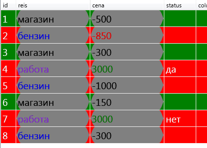

Вот так работает, но теперь почему-то другие записи стали белыми
if (TOpenColumn(Column).Index = 1) then
  else
  else
  if (TOpenColumn(Column).Index = 2) then
   if (StringGrid1.Cells[2, Row] = '-850')  then  // условие 1
    Canvas.Fill.Color := TAlphaColors.Red // задаем цвет текста
  else
   if (StringGrid1.Cells[2, Row] = '3000') then  // условие 2
    Canvas.Fill.Color := TAlphaColors.Green    // задаем цвет текста
  else
В 17.05.2019 в 22:55, Aleks133 сказал:
//Тогда попробуйте задать общий цвет
//а потом определится с другими
  else
    Canvas.Fill.Color := TAlphaColors.Blue;    // задаем цвет текста
  else
    Canvas.Fill.Color := TAlphaColors.Green;
