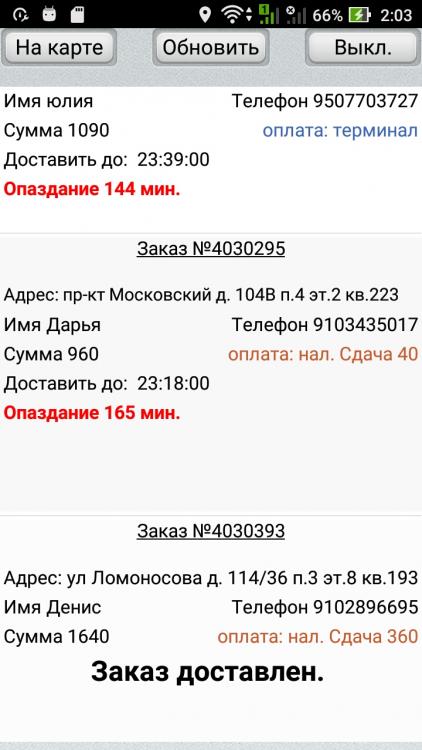

P.S. А каким тогда компонентом правильнее сделать список на подобии такого:
вывод отличается в зависимости от кучи параметров (например если адрес не влез в строку уменьшаем шрифт). Сейчас я перехватываю DrawColumnCell и рисую что и как мне надо. Самые очевидные для подобной задачи ListBox/ListView не умеют такого, на сколько я понял? Мне нужно что бы под мобильными платформами это всё без затруднений скроллилось и открывалось при клике.
