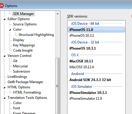

0 Vitaldj Опубликовано 1 ноября, 2017 Поделиться Опубликовано 1 ноября, 2017 Ничего не надо переименовывать! Цитата Ссылка на комментарий
0 dmokrushin123 Опубликовано 1 ноября, 2017 Автор Поделиться Опубликовано 1 ноября, 2017 И где тут IOS 11 ? Цитата Ссылка на комментарий
