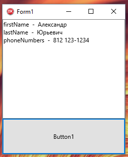

если воспользоваться XSuperObject, то можно вот так:
uses XSuperObject;
  jsonObj: ISuperObject;
  jsonObj := SO('{"firstName": "Александр","lastName": "Юрьевич","phoneNumbers": "812 123-1234"}');
  jsonObj.First;
  while not jsonObj.EoF do
      Memo1.Lines.Add(jsonObj.CurrentKey + '  -  ' + jsonObj.S[jsonObj.CurrentKey]);
      jsonObj.Next;
