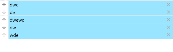

Здравствуйте! Имею следующую проблему:
Поверх основной формы выравнивается прозрачная форма на которой лежит TTreeView, у TTreeViewItem есть стиль который предусматривает кнопку по нажатию на которую из дерева будет удалятся лист,
если я нажимаю на кнопку закрыть(крестик что справа, сама кнопка в стиле представлена обычным TButton), то удаляется текущий айтем и все что в него вложены, код кнопки удаления:
procedure ButtonCloseClick(Sender: TObject); var ItemSelected:TTreeViewItem; begin if TreeView1.Selected<>nil then begin if TreeView1.Selected.ParentItem<>nil then begin ItemSelected:=TreeView1.Selected; TreeView1.Selected.ParentItem.RemoveObject(ItemSelected); ItemSelected.DisposeOf; end else begin ItemSelected:=TreeView1.Selected; TreeView1.RemoveObject(ItemSelected); ItemSelected.DisposeOf; end; end; end;
После того как я нажимаю на кнопку удаления один или более раз, я не могу получить доступ к основной форме над которой висит прозрачная форма, всё это очень похоже на DeadLock, но это не DeadLock, потому что если я кликну в любое другое место за пределами формы, например открою "Проводник", а затем кликну на основную форму, то та получает фокус и всё снова работает. Сделал небольшой костыль который иногда срабатывает, он имитирует клик по форме, что даёт ей фокус, но не всегда работает:
