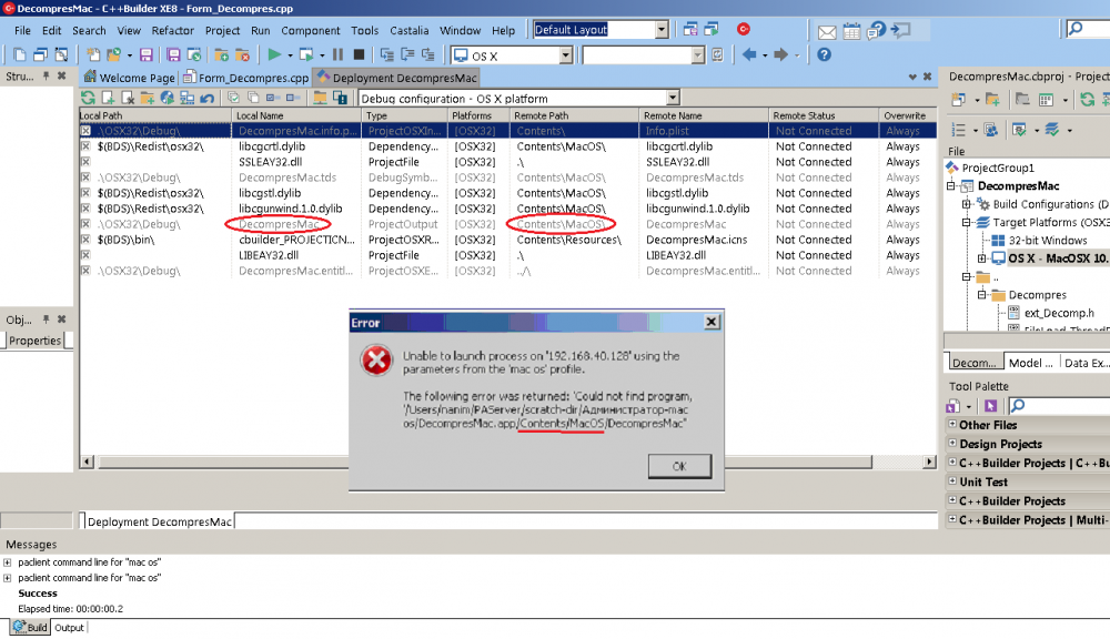

Запускаю проект в билдере с подключенным PAserver на виртаульной машине (Mavericks).
Все проходит без сообщений об ошибках, но в итоге выдает такое сообщение (см. рисунок)
Такое ощущение, что идет попытка запустить на Маке созданное приложние, но его там просто нет.
Первый раз пишу что-то под Мак. Буду признателен за советы, что не так. Спасибо.

В деплоймент не всё что нужно попало? Посмотрите там.
Можно уточнить, что понимается по деплойментом? И когда туда нужно что-то помещать?)
На данный момент создав соединение с виртуальной машиной, просто жму Run в билдере
  1. Выбрать целевую платформу
  2. Меню Project - Deployment
  3. Убедиться, что в списке файлов есть файл без расширения с именем проекта, у него стоит галочка и путь к этому файлу соответствует тому, что показано на скриншоте в теме вопроса

И - ответьте на вопросы Vitaldj. Возможно, вы работаете не с тем XCode.

Это можно считать совпадающими путями?

Маверикс старовата. Какая версия xCode? Версия билдера и версия PAserver?
Xcode 5-версия, чтобы запустить 6, нужен уже Маверикс постарше. У меня 10.9.0
Где-то есть требования/соответствия какой Xcode с каким XE должен идти? У меня XE8, он сам установил нужный PAServer на Маке.

Зайдите из винды в этот путь и посмотрите, что там.
На Маке такого полного пути нет. только User/nanim/PAServer/scratch-dir/Администратор-macos/DecompresMac и там валяется одна какая-то dll-ка почему-то)

Как называется приложение?

Очень все старое. Даже не знаю что сказать((. ХЕ8 уж точно ничего сам не устанавливает (я про PAsrver). Это надо вручную из програмс файл из директории paserver на винде забрать установщик paserver и в ручную запустить на маке и установить его.

Для Berlin требуется XCode 8.0. Не 8.1, не 8.хз. А именно 8.0
DecompresMac

Ну это старое же когда-то было новым и работало. Главное как я понимаю, найти нужную связку XE-Xcode?
8 минут назад, giveaway сказал:
Да. + подтянуть актуальные для версии XCode SDK и сделать их активными. И не забыть выставить правильный параметр в XCode - Preferences - Locations - CommandLineTools.

текущая стабильная связка Sierra+XCode 8.0+PAserver 18+Rad Studio Berlin Update 2

А тут можно поподробнее? И что значит "сделать их активными"? Например, в этой статье ни слова про такие настройки Xcode: https://habrahabr.ru/company/delphi/blog/255721/
Так куда уж подробнее? :)
1. Ставим правильный XCode
2. Запускаем XCode, идем в меню (кажется) Tools - Preferences, лезем во вкладку Locations, выбираем в выпадающем списке CommandLineTools правильную версию. Применяем, все закрываем.
3. Запускаем PAServer (до этого он должен быть выключен).
4. Запускаем IDE, подтягиваем нужные SDK. Емнип, прямо при подтягивании можно выставить чекбокс Make Active. Если нет - после подтягивания на правильной SDK правой кнопкой и делаем активной.
