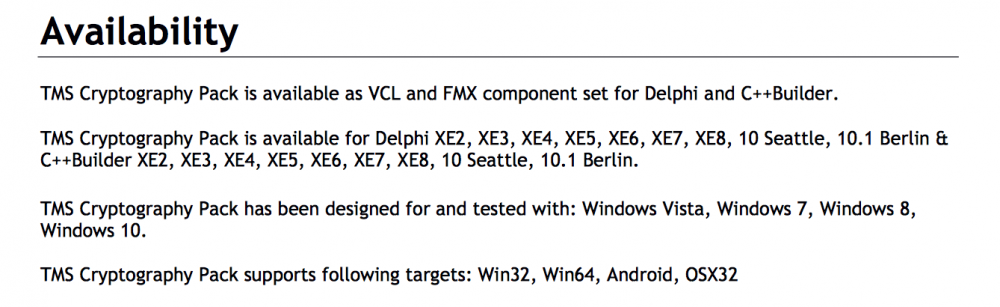

0 Vitaldj Опубликовано 13 октября, 2016 Поделиться Опубликовано 13 октября, 2016 (изменено) Шифрую только БД (devart), как шифровать сам запускной не знаю. Как то не надобилось)). Есть не сильно дорогая библиотека от TMS. http://www.tmssoftware.com/site/tmscrypto.asp?s=#product-help Написано, что поддерживает windows, андроид и мак. Не совсем понял, посему не поддерживает iOs: Изменено 13 октября, 2016 пользователем Vitaldj Цитата Ссылка на комментарий
0 Модераторы Равиль Зарипов (ZuBy) Опубликовано 13 октября, 2016 Модераторы Поделиться Опубликовано 13 октября, 2016 28 минут назад, Vitaldj сказал: Не совсем понял, посему не поддерживает iOs: скорей всего политика безопасности IOS Цитата Ссылка на комментарий
