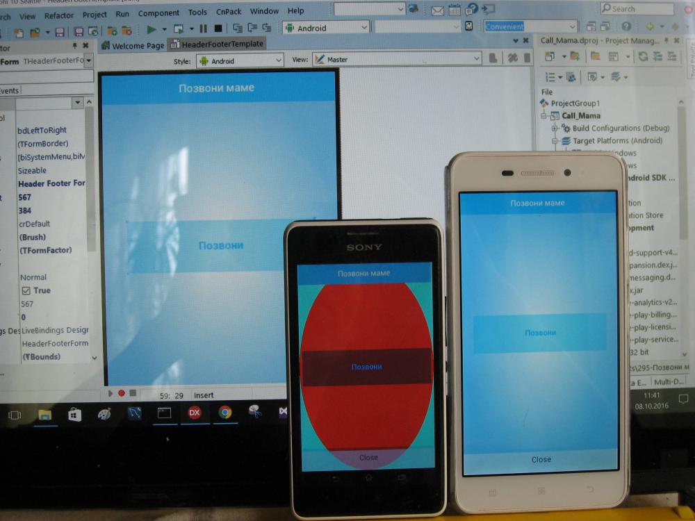

Да, именно так. Студия не видит. Залил на  Xperia в ручную. Запустилось, но графика "уплыла"...
Вот что получилось (прикрепил изображение), это нормальная ситуация или я что-то не так делаю?
Просто пытаюсь понять - это исключение или правило. Если писать под Android часто ли такие глюки будут встречаться, как по опыту?

Да вот самому интересно, в проекте я его не рисовал ))) Вот что это за глюк такой - или я что-то неправильно делаю? Если есть возможность - посмотрите пожалуйста. Потому что на Lenovo, который рядом стоит - все Ок! Где собака зарыта?
Прикрепляю проект

Ok! Спасибо, буду знать. А вообще много таких элементов которые лучше не использовать ?! Как по опыту ?

Рекомендуют свести к минимуму использование анимации.
380мб... почему бы и нет... если это не размер готового apk-файла... естественно когда хотите поделиться кодом проекта, то папку Android не нужно включать в архив.
По поводу Sony - я уже писал, и не раз (просто у меня несколько таких девайсов было).
И по моему опыту - это касается не только Sony.
На чем я вообще тестил (лично) свои программы: Sony (Xperia L, SP, Tablet Z), Huawei (G7, P7), Samsung (много), Highscreen (Zera S, Spider), Fly (tornado slim octa)... Всех не упомнишь...
И пришел к однозначному выводу - не использовать градиенты ни каким образом. Намного проще и быстрее (в работе) - готовые изображения (png).
Это же касается и TCircle. И, например, - прямоугольник с "закругленными" углами. Можно и без них обходиться, и при этом все будет более "гладким" и без багов.
