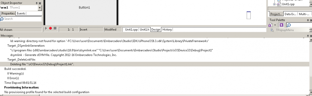

mrseagull Опубликовано 30 мая, 2016 Поделиться Опубликовано 30 мая, 2016 Не могу понять суть ошибки. SDK скачались. Просто на MacOS десктопное приложение собирается, а на iOS такая проблема. Цитата Ссылка на комментарий
1 kami Опубликовано 30 мая, 2016 Поделиться Опубликовано 30 мая, 2016 Пишет, что не найден provisioning profile. Он установлен в опциях для iOS? Цитата Ссылка на комментарий

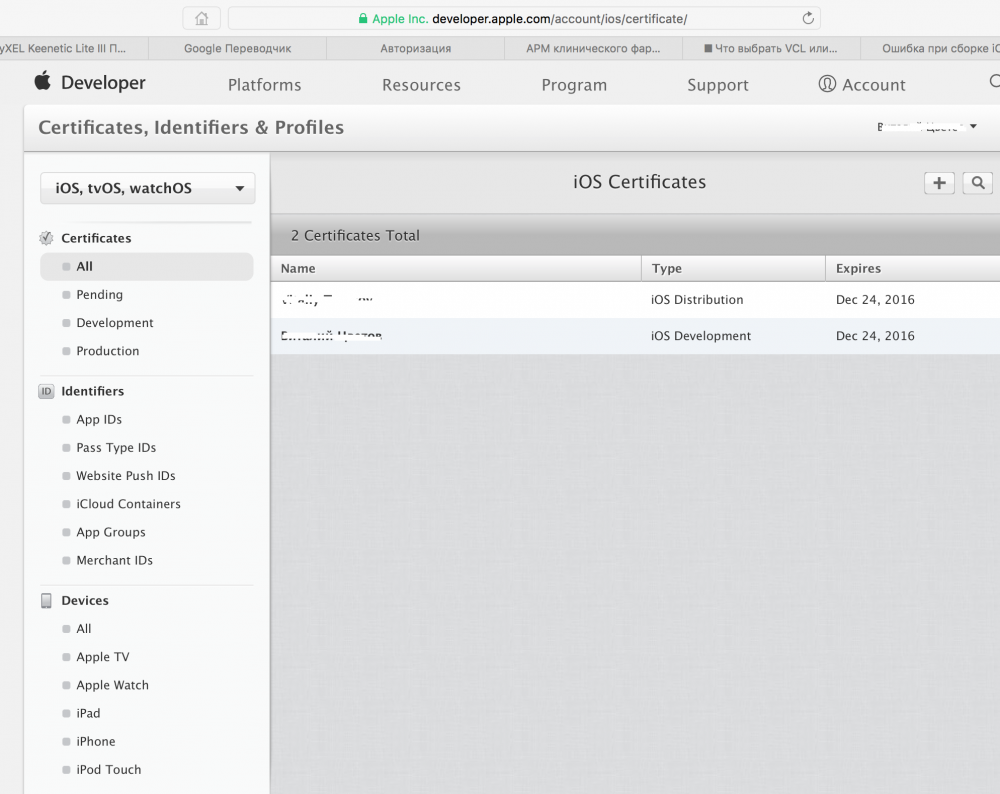

1 master webs Опубликовано 30 мая, 2016 Поделиться Опубликовано 30 мая, 2016 41 минуту назад, mrseagull сказал: Как узнать о просроченном сертификате? И откуда скачать? Равиль Зарипов (ZuBy) 1 Цитата Ссылка на комментарий

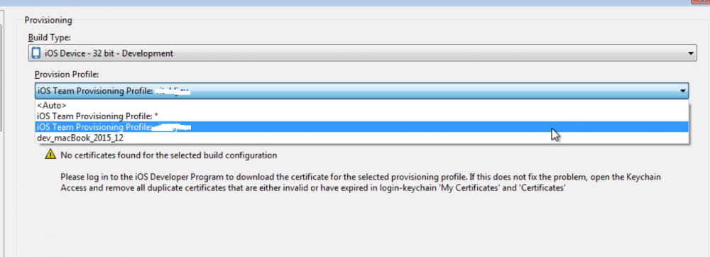

1 Vitaldj Опубликовано 31 мая, 2016 Поделиться Опубликовано 31 мая, 2016 Что у вас в provisioning? В build type: Development? Цитата Ссылка на комментарий
0 mrseagull Опубликовано 31 мая, 2016 Автор Поделиться Опубликовано 31 мая, 2016 Видимо не подгружает Цитата Ссылка на комментарий

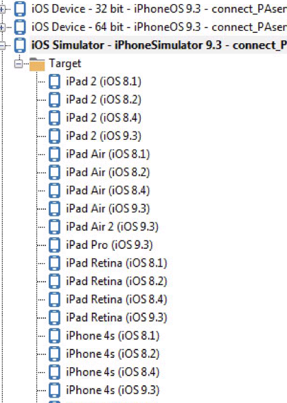

1 Vitaldj Опубликовано 31 мая, 2016 Поделиться Опубликовано 31 мая, 2016 В предыдущим скрине, что у тебя будет, если нажать View Details? Должны показаться два списка. Вверху, что у тебя на сайте (смысле какие сертификаты), а внизу, что у тебя локально. Тебе надо скачать с сайта, если не скачаны. И еще, после этого в Delphi должны прописаться сертификаты iOs Team: Они вроде как генерируются автоматом и бесплатные. И еще, в менеджере проектов в Delphi (справа панель) в разделе iOs simulator должны появиться куча симуляторов: Цитата Ссылка на комментарий
0 mrseagull Опубликовано 31 мая, 2016 Автор Поделиться Опубликовано 31 мая, 2016 Не нажал, потому что там пусто. Вот. Цитата Тебе надо скачать с сайта, если не скачаны. И еще, после этого в Delphi должны прописаться сертификаты iOs Team: Это уже что-то новое. Где скачать? И куда прописывать? Сайт Apple оказался мудренным или сказывается не особое знание английского, но теряюсь там. Цитата Ссылка на комментарий

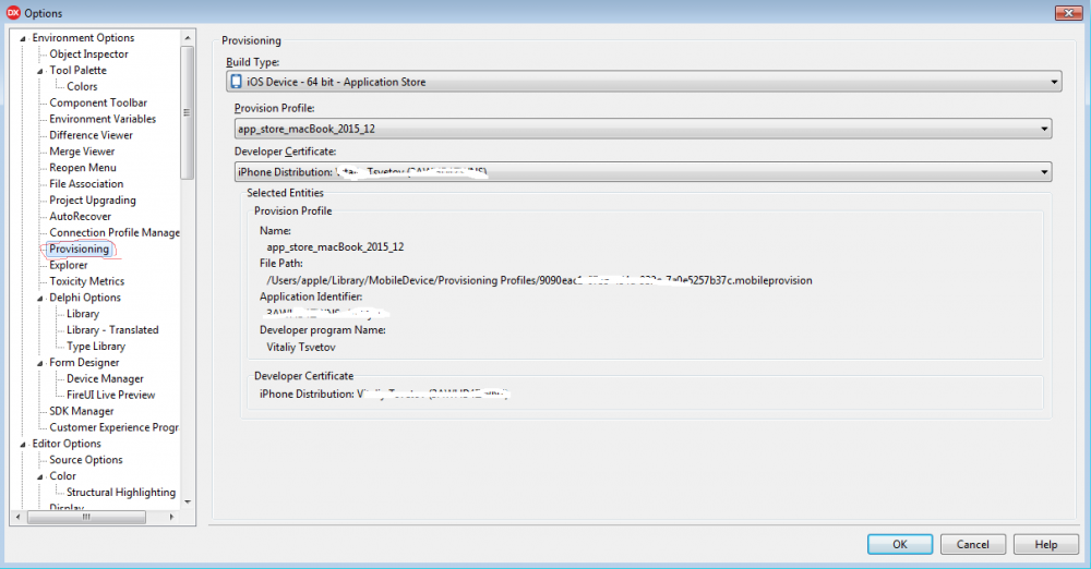

0 Vitaldj Опубликовано 31 мая, 2016 Поделиться Опубликовано 31 мая, 2016 Тут я тебе до конца не подскажу, так как я заплатил и у меня полный доступ. Какой вид у бесплатного аккаунта не подскажу. Что у тебя вот в этом разделе? Цитата Ссылка на комментарий
