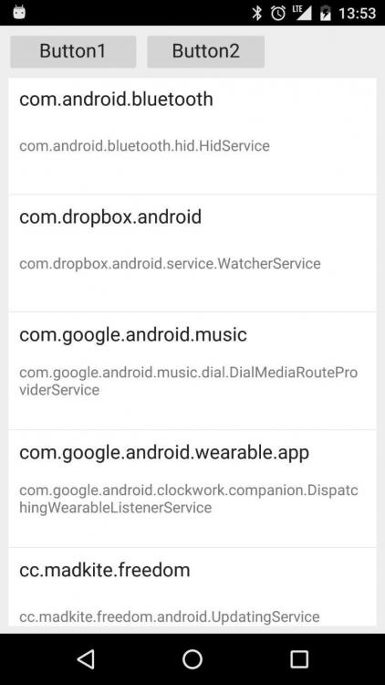

ZuBy, а что конкретно показало? Принтскрин можно? У меня показывает запущенные сервисы, но не программы.
всего-то нужны было дописать
procedure TForm9.Button2Click(Sender: TObject);
// Androidapi.JNI.GraphicsContentViewText, Androidapi.JNI.JavaTypes,
// Androidapi.JNIBridge, Androidapi.JNI.App, Androidapi.Helpers, Androidapi.JNI.ActivityManager;
  ActivityServiceManager: JObject;
  FActivityManager: JActivityManager;
  List: JList;
  Iterator: JIterator;
  ri: JActivityManager_RunningServiceInfo;
  ActivityServiceManager := TAndroidHelper.Context.getSystemService(TJContext.JavaClass.ACTIVITY_SERVICE);
  FActivityManager := TJActivityManager.Wrap((ActivityServiceManager as ILocalObject).GetObjectID);
  List := FActivityManager.getRunningServices(MAXINT);
  Iterator := List.Iterator;
  while Iterator.hasNext do
    ri := TJActivityManager_RunningServiceInfo.Wrap((Iterator.next as ILocalObject).GetObjectID);
    with ListView1.Items.Add do
      Text := JStringToString(ri.service.getPackageName);
      Detail := JStringToString(ri.service.getClassName);
ri.service.getPackageName - показывает родителя сервиса (т.е. приложение)
Изменено пользователем ZuBy
Один только прикол - показывает приложения, которые с запущенными сервисами, а обычные или с остановленными сервисами нет. :)
