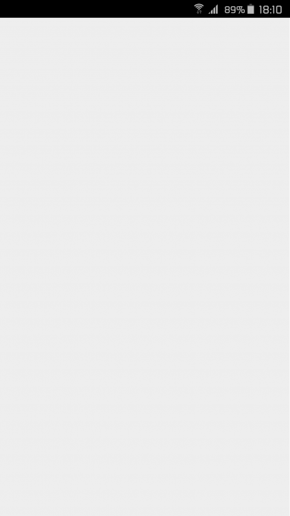

mishapost Опубликовано 25 марта, 2016 Поделиться Опубликовано 25 марта, 2016 Всем доброго времени суток! Пытаюсь разобраться с рекламным блоком для Android. Использую RAD Studio XE8. 1. Создал новый мобильный проект. 2. На форму положил BannerAD. Свойство Align - установил Top. Test Mode в true; 3. Project->Options->Entitlement List -> Admob Service установил в true 4. Дал разрешения: Access Network state и Internet 5. В обработчике формы Onshow написал BannerAd1.LoadAd; Обработчики BannerAd1ActionCanBegin и BannerAd1ActionDidFinish пока не описывал, т.к. работаю в тестовом режиме Запускаю приложение и в моем понимании я должен видеть, какой-то тестовый блок ---- Но там пусто. Всю инфу черпал отсюда Что не так? Цитата Ссылка на комментарий

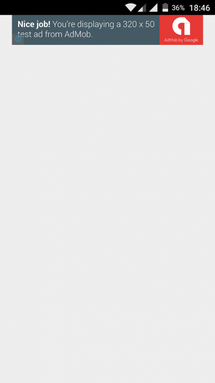

0 mishapost Опубликовано 25 марта, 2016 Автор Поделиться Опубликовано 25 марта, 2016 Все разобрался. У меня на компе установлена Android Studio. Вот когда среду перенастроил на SDK и NDK от Android Studio --- все заработало. Всем спасибо за помощь! Цитата Ссылка на комментарий
0 Terik Опубликовано 13 апреля, 2016 Поделиться Опубликовано 13 апреля, 2016 В 24.03.2016 в 21:00, mishapost сказал: Все разобрался. У меня на компе установлена Android Studio. Вот когда среду перенастроил на SDK и NDK от Android Studio --- все заработало. Всем спасибо за помощь! Добрый день. Сделал была та же проблема, сделал так же теперь тестовая реклама показывается, а вот если поставить TestMode = False, то ничего нет. Идентификатор прописал. В AndroidManifest.template добавлял строки, хотя как писалось выше, по факту они не нужны. Цитата Ссылка на комментарий
0 Terik Опубликовано 13 апреля, 2016 Поделиться Опубликовано 13 апреля, 2016 4 часа назад, Terik сказал: Добрый день. Сделал была та же проблема, сделал так же теперь тестовая реклама показывается, а вот если поставить TestMode = False, то ничего нет. Идентификатор прописал. В AndroidManifest.template добавлял строки, хотя как писалось выше, по факту они не нужны. Разобрался. Кто столкнется с такой же проблемой, в настройках рекламного блока выбирайте баннер Цитата Ссылка на комментарий
