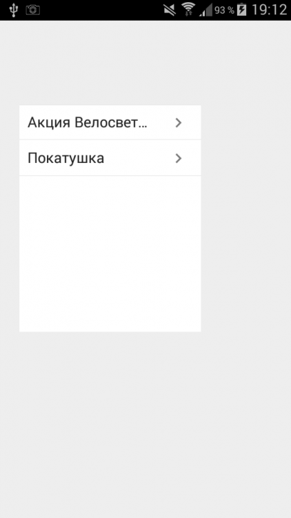

Хорошо. потому что говорят, что работает. а у меня в приложении кода буквально 3 строки. в основном только настройка компонентов. Решил сначала интерфейс настроить, чтобы все компоненты вылазили откуда надо:) ну и решил проверить через мобильный интернет, а тут такой трабл вылез.
Через WIFI все работает как надо.

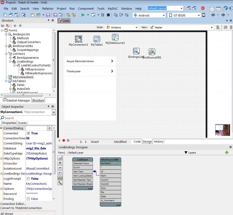

Создал новый проект. на него кинул то что на скрине
MyConnection1 все настроил.
MyTable1 указал имя таблицы и активировал ее.
В редакторе связей настроил отображение полей из базы в ListView1.

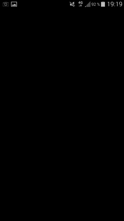

на телефоне включил 4G. запустил..... черный экран. закрыл программу. выключил 4G, включил WIFI и запустил программу. все работает.
Лучше не использовать эти LiveBinding-и, а заполнять все руками
Руками в смысле в инспекторе объектов или программно в коде?

Запускаю сразу с 4G. Черный экран.
