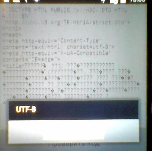

1)нет сервер чужой.
2) снифером(делая запрос не с телефона а с компа) смотрел, в ответе есть строка <meta http-equiv="Content-Type" content="text/html; charset=utf-8">.(в нем из под винды кстати тоже русские буквы закорючки)\
3) сунул код в прогу вывел UTF8.
Какие еще мысли будут? всю ночь не спал, ковырялся...так XE7 замучал что с утра он отказался компилировать,пришлось перезапустить, перезапустил-перестал видеть android устройства, только после 2-го перезапуска норм заработал. Вообще XE7 только поставил, но впечатления не очень честно говоря...Delphi 7 хоть и старая но надежная и стабильная...

а что скриншот с телефона платная услуга?)
что за сайт такой? http://www.mail.ru/?
Изменено пользователем ZuBy
)))верно, затупил, говорю ночь не спал...подумал лень перекидывать с телефона скрин и не сообразил что он итак уже подключен :lol:
